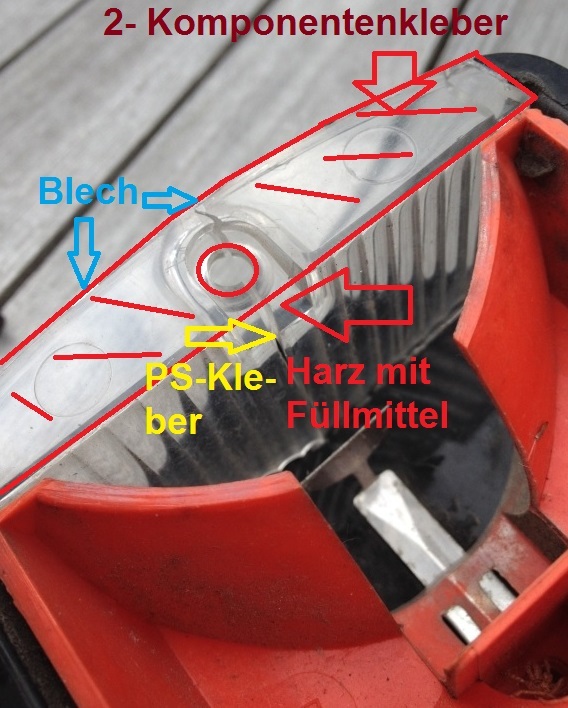

Spalt habe ich mit UHU plast spezial Modellbau für Polystyrol geklebt.
Zusätzlich habe ich noch ein kleines Blech von unten gemacht und das mit Endfest 300 aufgeklebt.

@hans, wie soll ich das mit dem Blech verstehen? hast Du eins unter die Leuchteneinheit geklebt? (also da wo die Verschraubung ist?) Es besteht bei mir ohnehin seit Jahrzehnten das Problem, dass die Abdeckung gerne aus der äusseren Lasche rutscht und das Leutgehäuse nur noch an der Schraube hängt.
Deshalb vermutlich auch der Riss. Ich wollte da ebenfalls ein kleines Blech ankleben um die Lascheenhalterung zu verlängern.. ggfls. könnte man eine gesamte Blechplatte drunterkleben. Es gibt im Bastelbedarf Nirostableche die sich mit einer schere schneiden lassen - aber bestimmt eine zugentlastung bieten ...

ich versuche die nächsten Tage mal ein Foto zu machen.
[attachment 9681 Rcklicht.jpg]
Blech gewinne ich immer aus Weißblech- oder Aludosen, die sind schön dünn und haltbar.

Das war bei mir auch kaputt. Ein ganz leichter Stups mit einem Metallteil hat gereicht. Ich habe es auch mit UHU-Allplast geklebt. Dadurch dass dieser Kleber das Polystyrol anlöst, entsteht eine echte Schweissverbindung. Wichtig dabei ist, dass man es sehr lang trocknen lässt (24-48h).
Die Idee mit der Blechunterlage von hgk finde ich interessant. Ich hatte allerdings über eine Lösung nachgedacht, bei der das Blech "oben" drauf liegt, und so den Druck des Schraubenkopfes verteilt. Da ist mir aber bis jetzt nichts praktikables eingefallen.
