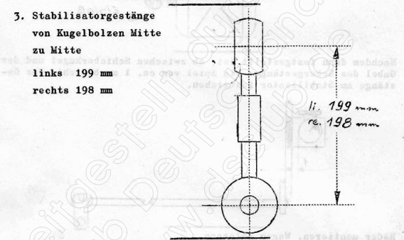

Frank Plate Verified
Beiträge: 862
Re: Fahrzeughöhe links/recht ungleich und Sturz der Räder
Vielleicht hilft das weiter: es gibt ein Technisches Rundschreiben ID 19 DS 19 (wahrscheinlich aus 1961), in dem die Einstellung der Bodenfreiheit mit Hilfe des Stabilisators an Hand von Zeichnungen beschrieben wird.
Gruß Frank
Beiträge: 862
Technischen Rundschreiben ID 19 - DS 19 Bodenfreiheit
[attachment 9937 NTBodenfreiheit.jpg]
Gruß Frank
Beiträge: 2899
Beitrag von Pit »
Danke,
1mm!
