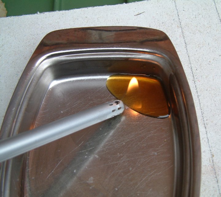

Re: Doch der vergaser
Die Sache mit dem Motorraumbrand hat mich doch noch interessiert, und deswegen habe ich am WE ein wenig mit dem Feuer gespielt.
1. Versuch:
Edelstahlschale, 1ml Benzin, Feuerzeug:
[attachment 9958 versuch215.jpg]
Wer hätte auch anderes erwartet. Branddauer ca 30sec.
2. Versuch:
Edelstahlschale, 1ml LHS-2, Feuerzeug:
[attachment 9959 versuch219.jpg]
Das einzige, was brennt, ist das Feuerzeug. Im Gegensatz zum Benzin
bleibt das LHS in der Ecke und verteilt sich nicht in der ganzen Schale.
3.Versuch:
Stahlwolle als Docht, 1ml LHS-2, Feurzeug (nicht mehr im Bild):
[attachment 9960 versuch266.jpg]
Na geht doch! Brennt ca 5 Minuten.
Das hat mich an meine Zeit mit Öl-Einzelöfen vor 30 Jahren erinnert, bei denen das Ziel darin bestand, die kleine Ölpfütze unten im Brenner mit einem hineingeworfenen Streichholz zu entzünden.
Ich vermute, wenn ich das LHS auf ein per Heissluftfön auf 300° vorgeheiztes Blech mit unebener rostiger Oberfläche gesprüht hätte, wäre die Reaktion lebhafter gewesen.
(Fortsetzung folgt gleich).
1. Versuch:
2. Versuch:
3.Versuch:
