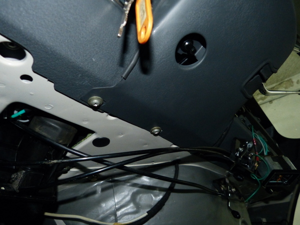

ich habe mittlerweile das Problem mit den Blechmuttern lösen können (@Karl: ich glaube nicht, dass man aus einer normalen Blechmutter so etwas biegen kann). Dank dem Tip vom Doctor-D, habe ich mir auf eine Internetseite, die sich auschließlich mit Saab-Teilen beschäftigt, solche Muttern bestellen können. Ich füge noch ein paar Bilder an und hoffe, dass es damit klarer wird wo diese Dinger verbaut sind und wie diese funktionieren.
Einbauort: Längs unten am Dashboard (da wo man die beiden Schrauben sieht - in Summe 8 Stück auf die Breite des Dashboards)
[attachment 10085 P1030078.JPG]

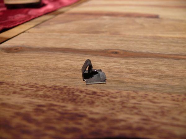

Funktion: Die Blechschraube spreizt die "Flügel" und verkeilt somit die Blechmutter in ihrem 4-Kantloch
[attachment 10086 P1030069.JPG]
[attachment 10088 P1030068.JPG]
Wenn also ein "Flügelchen" abgebrochen ist, dann kann man versuchen es wieder an zu schweißen (das geht tatsächlich - vorausgesetzt man bekommt das abgebrochene Teil aus der Karosserie herausgefischt). Das hält aber wahrscheinlich genau einmal um eine Schraube mit Gefühl an zu ziehen.
