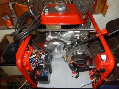

Ich habe eine Lichtmasch.an einen Motor angebaut um die Hüttenbatt.zu laden auf der LM sind folgende Bezeichnungen: D+ / W / B+/ die Masse ist auf der LM angeschlossen.
zur Erregung der LM habe ich eine 10 A Batt.angebaut,[attachment 10165 BattLader.jpg]ebenso eine Ladekontrolleuchte .Für die zu ladenen großen Batt.wird ein Verängerungskabel verwendet.
Nun die Frage wie, wo,was schließe ich wo an und was brauche ich damit mir die kleine Batt. bei längeren Stillstand nicht leer wird.Schalter will ich nicht unbedingt verwenden da die Gefahr besteht das die LM zu Schaden kommt. Also Motor starten und fertig.
Wäre Euch dankbar für eine brauchbare Lösung

Zum Glück gibt's ein Bild sonst hätte ich nichts verstandensouverin hat geschrieben:...eine Lichtmasch.an einen Motor angebaut um die Hüttenbatt.zu laden...
Habe für souverin ein bisschen gegooglt und würde es so machen:
_ B+ an Batterie+ anschließen
_ B- oder LiMa-Masse an Batterie- anschließen
_ zwischen B+ und D+ würde ich den Schließerkontakt eines Relais anschließen
_ die Spule dieses Relais müsste bestromt sein wenn der Generator dreht. Also ein Relais mit 220V Spule an die Klemmen des Generators.

http://www.kfz.josefscholz.de/Drehstrom-Lima.html
Am Ende der Seite ist eine Übersicht der Klemmenbelegungen verschiedener LiMa-Hersteller.

Servus .- ich weiß ,das es etwas ist was mit dem DS nichts zu tun hat (einfach reingeplatzt)Danke für deine Bemühung ich werde es probieren.
