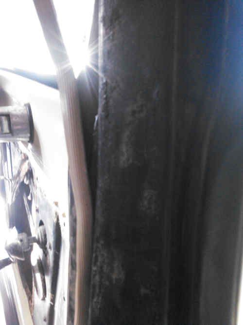

Hallo Alle,
Weiss jemand wie diese Verzierung aus Kunststoff eingesetzt wird? Habe keine Ahnung wie die Fabrik es schaffte. Gibt es einen Kunstgriff?
Im Foto sieht man die offene linke hintere Tuer, von innen die B Saeule, und die unmoeglich einzusetzene Verzierung.
Jack Shotton
[attachment 10261 Fantin.JPG]

Hallo Jack,
vorsichtig etwas aufbiegen, und nach Einsetzen des Keders (Verzierung) wieder zurückbiegen, geht nach meiner Erfahrung nicht anders.
Beiträge: 2205
Re: Verzierung einsetzen
Doch, geht ohne Aufbiegen, ist aber fummelig: Der Keder hat ein J-förmiges Profil und muss quasi in einer Drehbewegung auf die Leiste gedrückt werden. Zu Zeiten der Produktion war das Material nicht so ausgehärtet. Die schwarze Hauptdichtung wird erst danach montiert.
