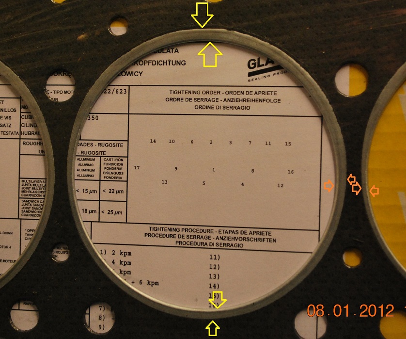

Viel spannender ist die Frage, was es mit den unterschiedlichen Fußdichtungen in Kombination mit der ovalen Bördelung zu tun hat. Als ich damals meinen Motor gemacht habe war die ovale Bördelung außermittig, ich hatte das bei DS reklamiert und auch sofort auf Kulanz eine neue bekommen.
In der HP war auch ein Foto.
Fußdichtungen habe ich in den Dichtsätzen schon diverse Stärken und Verstärkungsarten gehabt, auch aus den zerlegten Motoren, und da gab es auch die unterschiedlichsten Kombinationen mit der Zykodichtung.
Wie soll man bei ausgebautem Zyko, ohne an die Buchsen zu gehen, erkennen, welche Fußdichtung verbaut ist !!!
Beiträge: 2522
Re: Zylinderkopfdichtung
Hier noch ein Foto von der Fehlbördelung:
[attachment 10440 0DSC_0228.jpg] [attachment 10441 0DSC_0222.jpg]

Ich habe inzwischen zwei Versuche gemacht:
1. Den Z-Kopf ohne Dichtung aufgesetzt. Er liegt metallisch auf. Da die Buchsen ca. 1/10 überstehen konnte ich außen eine entsprechende Fühlerlehre einschieben und durch Druck mit der Hand auf den ZK festklemmen. Es ist also alles leichtgängig passend.
2. Ich habe die gebrauchte dicke Dichtung noch einmal montiert und vorschriftsmäßig (62Nm) angezogen. Ich wollte sehen, ob die Verstärkungen in die Dichtung gedrückt werden. Dichtigkeit habe ich nicht überprüft. Ergebnis siehe Foto.
[attachment 10442 NachEinbauklein.jpg]
Frage: Wie muss eine Dichtung aussehen, die kurz eingebaut war? Müssen die Verstärkungen mit der Oberfläche eben sein? Oder federn die wieder zurück? Meine alte Dichtung war eben.
Wer hat damit Erfahrung?
