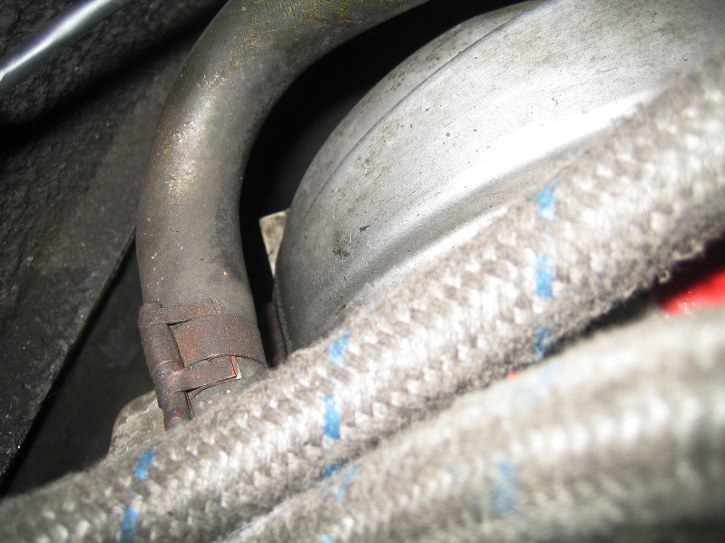

ich wollte euch fragen, ob die Verlegung des Wasserschlauchs zwischen ZK und Heizungsventil bei Modell 68 so wie auf dem Foto stimmt. Ich mache mir Gedanken über die Nähe zum Auspuffkrümmer.
Danke,
[attachment 10635 WasserschlauchHzg.jpg]

Hallo Pit,
bist Du sicher, dass der Schlauch nach unten geführt werden muss?
Der sieht auch so "angestückelt" aus...
Beim D Super 5 geht der Schlauch gerade nach hinten raus und dann im leichten Bogen oben rum an der Spritzwand entlang zum Heizungsventil.
[attachment 10636 Schlauch.JPG]

die Führung stimmt so leider gar nicht. Wobei der Fehler 2-teilig ist.
1. Modelle bis 1969 hatten ein am hinteren Ende schräg auslaufendes Wasserrohr am Kopf. Dieses ist bei deinem Auto offensichtlich gegen ein grades neuerer Bauart getauscht worden. Das sieht dann so aus wie das vom Bild von Thorsten, dessen Heizungsventil auf dem Heizungskühler sitzt und nicht an der Spritzwand
2. Der Schlauch zum Heizungsventil an der Spritzwand hat original die Form eines S. Dein Schlauch ist anscheinend aus mehreren zusammengesetzt
Teilen
Zusammen ergibt sich bei richtiger Konfiguration ein deutlich größerer Abstand zum Krümmer.
oliverf
Teilen
oliverf

Ich habe bei Sassen die Teile gesehen. Über 80€ für das Rohr!
Für ein Foto, das die Verlegung bei Modell 65 - 68 zeigt, wäre ich sehr dankbar!
Re: Wasserschlauch Hzg
Hallo Pit,
ich kann im Moment leider kein Photo machen, aber de Angelegenheit ist einigermassen selbsterklärend, wenn man die Teile in der Hand hat. Das Rohr ist teuer, da inzwischen rar, weil es am Ende gerne wegrostet. Tip zur Montage: Heizungsveil losschrauben und an den Schäuchen herausziehen, Einbau in umgekehrter Weise. Bei der Gelegeheit kannst Du das Ventil und den anderen Schlauch gleich saubermachen und mit Silikonfett schmieren.
Den Installatuer, der das Rohr mit dem passenden Flansch fuer den Anschluss an den Zylinderkopf und die Haltelaschen an den korrekten Positionen baut, moechte ich sehen. Und alles natuerlich zu einem Preis von unter 80 Euro...
Ich denke, es sollte möglich sein, dem geraden Rohr die leichte Krümmung beizubringen, Lötlampe, Stück Rundstahl reinstecken und vorsichtig biegen.
[quote=Robert]
Robert[/quote]
Sicher ginge das, dann ist es nur leider immer noch zu kurz
Das gebogene Rohr ist deutlich länger.
oliverf
Robert[/quote]
oliverf
