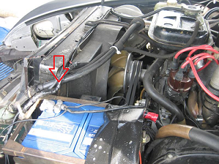

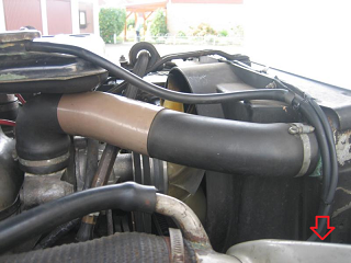

Hallo Sebastian und Robert,
Im Motorraum meiner DS gibt es keinen Elektrozusatzlüfter. Die Zylinderkopfdichtung muss noch keinen Schaden erlitten haben, weil ein Wasserverlust im Ausgleichsbehälter nicht festzustellen ist.
Der dicke Schlauch, vom Motor zum Kühler, wird so heiß, das man sich die Finger daran verbrennen kann.
Der Hinweis auf eine Luftblase im Kühlsystem wurde auch schon gestern vom Eigentümer der Werkstatt erwähnt.
Anbei ein paar Aufnahmen aus dem Motorbereich und eine Aufnahme der DS.
Mit freundlichen Grüssen
Gerhard K.

[attachment 10722 Khler.png][attachment 10723 Khler2.png]
Zumindestens sieht man auf den Fotos die Zuleitung zum Ventilator und auch die Zuleitung zum Thermostat.
Gerhard, wenn du auf dem rechten Bild etwas runter gehst siehst Du den Thermostaten, schließe die beiden Kabel kurz, dann muß der Ventilator laufen. Oder laß es machen, wenn Du das nicht kannst.
Nach dem Zustand der Leitungen links ist da auch schon mal gebastelt worden.
Und oberhalb des Pfeils sitzt der große Wasserschlauch, da ist augenscheinlich noch die originale Schelle drauf. Mach da mal auf und laß die Luft raus, falls da welche ist.
