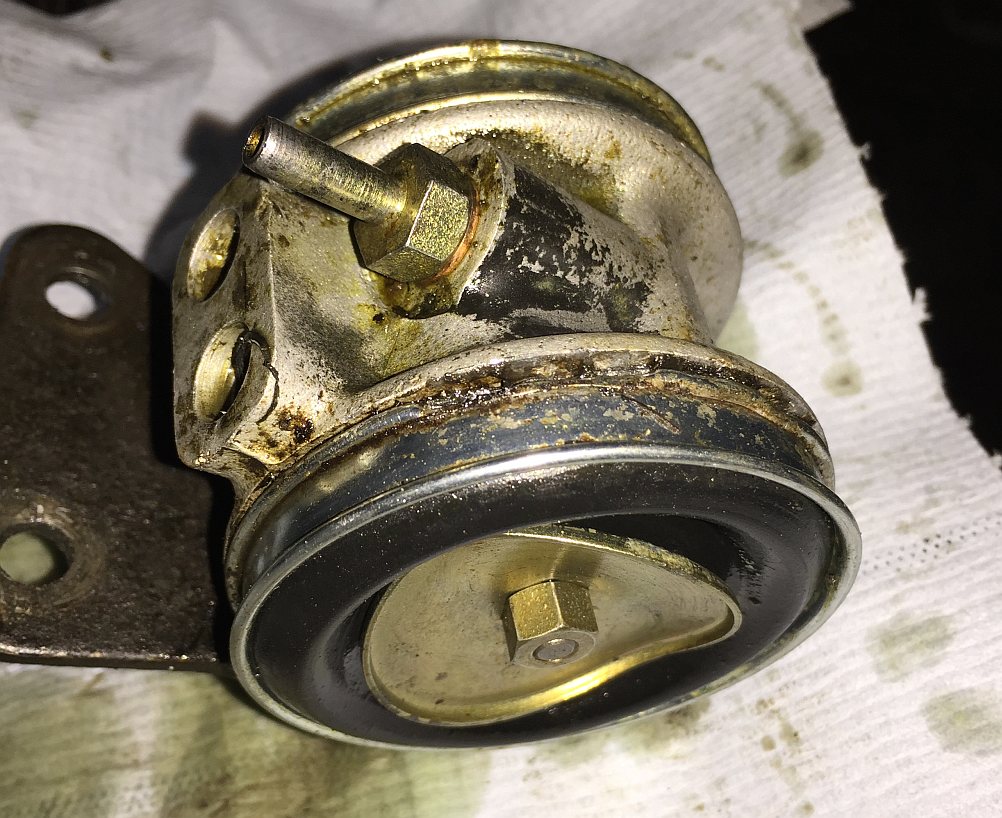

Re: Höhenkorrektor LHS
Hallo Jürgen,
gerade gemacht.
Der Korrektor scheint noch nicht alt zu sein, vermutlich ein Austausch-Korrektor.
Aus irgendeinem Grund ist der eine Teller total verbogen - wer liefert denn so was?
Habe die Teller noch abgenommen - die Membranen sehen eigentlich noch gut aus, sehe keine Perforation. Könnte auch einfach zwischen Membran und Blechteller ausgetreten sein?
Die Durchführung der Achse des Schiebers ist ja nur durch den auf der Membran aufliegenden Tekker abgedichtet, oder?
[attachment 11064 Hhenkorrektor_Teller_klein_IMG_1542.jpg]
(Die auf dem Bild vermackte Kante des Blechrings ist dem ersten Versuch geschuldet, diesen schon mal abzuhebeln - habe das Bild erst später gemacht).
Michael
gerade gemacht.
Michael
Die Teller (Ersatzteilnummer D435-96 oder auch 5410405) einzeln zu finden ist nicht einfach. Vielleicht ein Höhenkorrektor aus einer BX demontieren, darin gibt es genau diese Teller auch.
[quote=ubogaart]
Die Teller (Ersatzteilnummer D435-96 oder auch 5410405) einzeln zu finden ist nicht einfach. Vielleicht ein Höhenkorrektor aus einer BX demontieren, darin gibt es genau diese Teller auch.[/quote]
Falls Michael einen solchen Teller benoetigt, bitte melden. Ich sammle eigentlich alle brauchbaren Einzelteile defekter Hydraulikkomponenten (und ich hoffe, das macht jeder, der an den Teilen schraubt
. Einen solchen Teller muesste ich haben.
