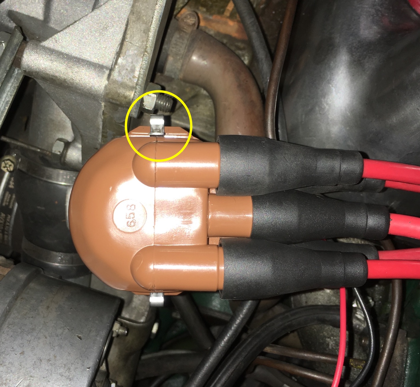

Was mich auch stört: Gefühlt steht der Zündverteiler schon zu sehr gegen den Uhrzeigersinn, denn die Klammer oben liese sich nicht mehr öffnen ([attachment 11107 Bild2.JPG]) und der Ausgang der beiden Niedervoltkabel zur Zündspule berührt bereits den Wasserschlauch ([attachment 11108 Bild3.JPG])

meine Information zur Zündfolge ist 1 3 4 2 , bei Stellung Verteilerfinger auf Zylinder 1 .Leider ist bei der richtigen Einstellung der 123 die Stellung wie auf Deinen Bildern.Ich habe einen dünnen Schutzschlauch über die Kabel gezogen und die Anschlussmutter isoliert und auch den Wasserschlauch in dem Bereich mit einem Schutzgummi ummantelt .Prüfe nochmal die Reihenfolge der Zündkabel an der Verteilerkappe zu den Zylindern.

Rotate 180 degrees the drive part on the 123. The latch is not exactly in the middle. Been there done that.

durch rotieren der Zündungskabeln um einen Anschluß "nach vorne", lässt sich der Verteiler um 1/4 Umdrehung "nach hinten" drehen.

wenn der Verstellweg des Verteilers im Langloch der Klammer der oberen Befestigung nicht ausreicht, kann man auch die Klammer lösen und etwas am Verteiler verdrehen damit man wieder ausreichend Verstellweg erhält.
