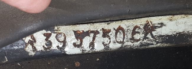

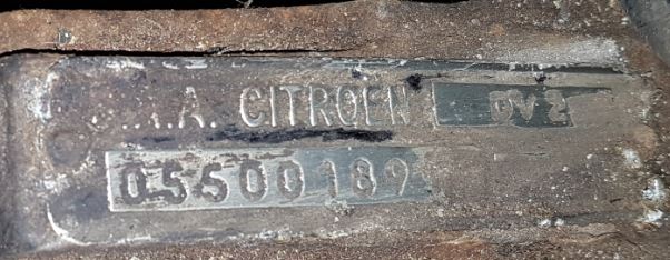

ich heisse Richard und habe mir vor 1,5 Jahren eine D Spécial im Zustand 5 aus Frankreich geholt. Ausser einem Kaufvertrag mit Fahrgestellnummer habe ich keine weiteren Unterlagen. Bevor ich eine Restaurierung angehe, möchte ich alle Dinge mit der Zulassungsstelle abklären, wie z.B. einen neuen Brief ausstellen lassen.
Die Zulassungsstelle möchte jetzt weitere Angaben haben, wie z.B. die Typschlüsselnummer.
Die Herstellerschlüsselnummer ist 3001, aber wie ist die Typschlüsselnummer? 341 oder 354?
Die Fahrgestellnummer ist ID19B 3937506. Demnach sollte laut dieser Info ein DV3-Motor verbaut worden sein. Im Wagen ist aber ein DV2-Motor drin.
[attachment 11101 Fahrgestellnummer.JPG][attachment 11103 Motornummer.JPG]
Wie passt das jetzt zusammen? Hat einer von euch mehr Infos?

Chassisnummer 3937506 deutet auf Modelljahr 1971, das fing mit Nr. 3932001 an (und lief bis 3955833). Dein Auto ist also von 23832 produzierte Auto das 5505-te. Es ist dann schätzungweise in December 1971 gebaut.

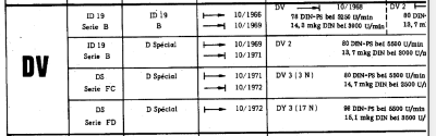

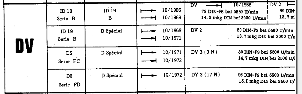

Eine DSpéciale von Modeljahr 1971 sollte in der Tat einen DV3 Motor haben. Es ist wohl unwahrscheinlich dass man noch im Dezember den Motor vom Vorjahr verbaut hat, auch wenn die Unterschiede wohl marginal sind:
[attachment 11105 DV_Motoren.png]
Du kannst beim Conservatoire eine Bescheinigung über dein Auto Anfragen. Darin sollte auch die originale Motornummer stehen, das ist jedenfalls bei meine '68 DS19 der Fall.
Es wird wohl mal irgendjemandem einen anderen Motor eingebaut haben.

Dein DSpecial müsste dann mit dem korrekten DV3 Motor TSN 354 sein (90 PS, 1972 cc).
Ich vermute die 80 PS für den DV3 Motor im Bild hieroben ist einen Fehler?
Mit dem DV2 Motor müsste es dann TSN 341 sein.
