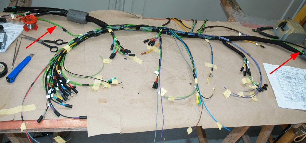

Auf diesem Bild habe ich Dir die beiden Kabel die zu den Türkontakten führen markiert.
Das kommt nicht weit vom Lichtschalter aus dem Kabelstrang heraus.
[attachment 11292 Unbenannt1.jpg]
Links läuft der grüne Draht hinter dem kleinen Absatz unter dem Luftkasten durch.
viele Grüße
Mike

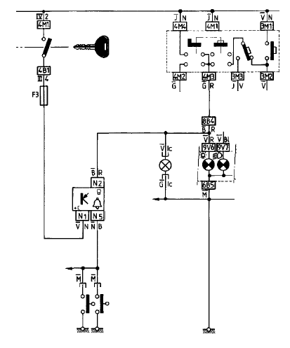

Zum Piepsen braucht‘s plus und minus. Plus kommt vom Lichtschalter, minus vom Türkontakt.
Mit einem integrierten Transistor wird das Piepsen verhindert wenn die Zündung an ist.
[attachment 11293 Lichtwarner.png]
