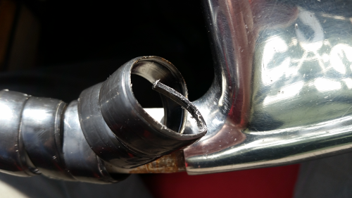

Am Ende sieht es dann so aus:
[attachment 11345 Ende_vorn.png]
Ich habe einen Streifen am Ende stehen lassen und in das dortige Loch gestopft.
[attachment 11347 Ende_hinten_1.png]
An der Seite habe ich das Rausrutschen abschliessend durch Einstecken einer kleinen Senkkopfschraube ins Loch zusaetzlich verhindert.
