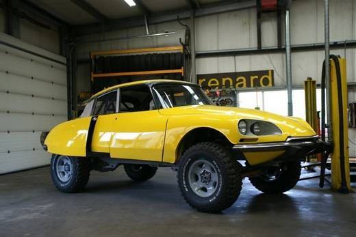

alternativ könnte man auch solche Reifen nehmen : [attachment 11434 IMG_0218.JPG]
Re: Aktuelle Erfahrungen zu Retro Classic 001?
VJ hat geschrieben: alternativ könnte man auch solche Reifen nehmen : [attachment 11434 IMG_0218.JPG]

Da kommt aber nun ein weiteres Problem zum tragen:
Auch wenn ich mich durch meinen Wunsch völlig absurderweise günstigere Reifen als die Michelin auf ein D-Modell zu montieren als extremen Knauserer und Geizhals vor dem Herrn geoutet habe:
Für das, was dieser oben zu sehende Umbau kostet, bekäme ich geschätzt zwischen 10 und 20 Sätzen Michelin XVS-P...
Aber einen Versuch wärs natürlich wert so ein Umbau. Wenn man dann damit aufs Jahrestreffen des Clubs kommt, werden jedoch einige Mitglieder (aber NUR die!) das Treffen leider nicht überleben da sie vor Ort an einem Herzinfarkt verstorben sind...

Hallo Alex,ACCM Alex hat geschrieben:VJ hat geschrieben: alternativ könnte man auch solche Reifen nehmen : [attachment 11434 IMG_0218.JPG]
Hallo Vlado,
vielen Dank für diese neue Idee zu Thema. Daran erkenne ich, dass Du ein wahrer Fachmann bist und zudem genau weisst, was ich mir eigentlich wünsche und vorhabe, wenn ich hier ganz schüchtern zu aktuellen Erfahrungen mit den Retro Classic 001 frage...
Und bevor hier noch Leute wieder Schnappatmung bekommen:
Das, was ich eben schrieb war ironisch gemeint! ("Iro·ni̱e̱, Substantiv [die], Der Vorgang, dass jemand auf indirekte Weise seinen Spott zum Ausdruck bringt, indem er das Gegenteil dessen sagt, was er meint.")
Alex
Da stand "alternativ"...
Da du kein Fachmann bist, kannste du nicht verstehen, das dass auch ironisch gemeint war.
Vlado
