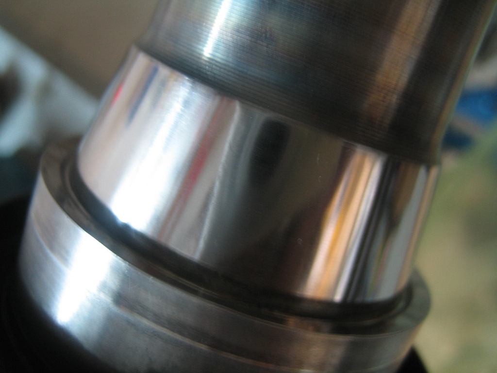

Noch 2 Bildchen:
[attachment 11553 Lagerschale.JPG]
Nach der Politur:
[attachment 11554 Schwingarm_poliert.JPG]
Jetzt ist wieder Ruhe für die nächsten 10-15 Jahre.
