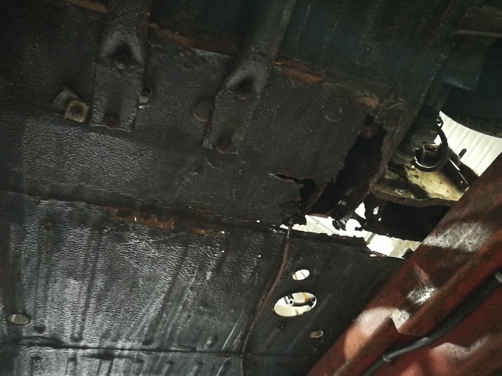

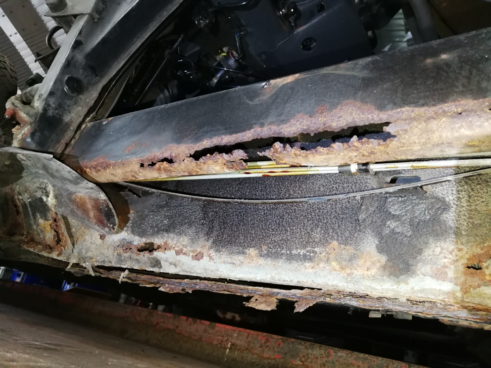

robert, ich habe das auto tatsächlich vermessen und du hast in einer sache recht, es ist absolut gerade. da es eh schon egal ist, bin ich dann noch in den kofferraum gesprungen und bin wie ein affe auf und ab gesprungen, dabei wäre ich fast durchs bodenblech gekracht, aber die wesentlichen punkte sind steif wie ein bock. tatsächlich kann man es auf den fotos nicht erkennen, aber es sieht so aus, als ob im auto wasser gestanden wäre, denn es ist beinahe überalle nur der boden verrostet, dann noch 2 cm den rand hoch und danach ist fast alles gut. die andere sache ist allerdings, dass dieser bodenrost sehr weit verbreitet ist und deshalb meine fähigkeiten übersteigt. ich bin aber sicher, dass ein fachmann das machen könnte. ob sich der aufwand lohnt mag ich nicht zu beurteilen.

das einzige was man noch tun könnte, das ist das blech so weit blank zu machen, dass man sieht ab wo man schweissen kann, erst dann wage ich ein tatsächliches urteil abzugeben. ohne abkratzen ist das eine reine schätzung. erfahrungsgemäß werden die löcher genau doppelt so gross.
