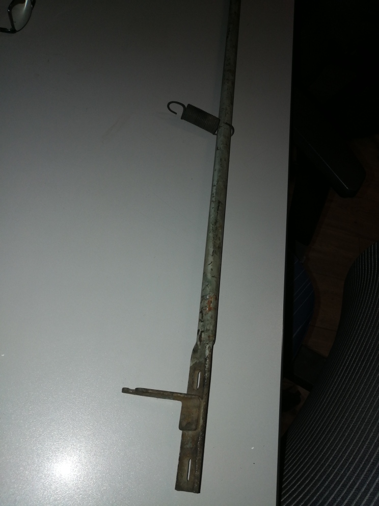

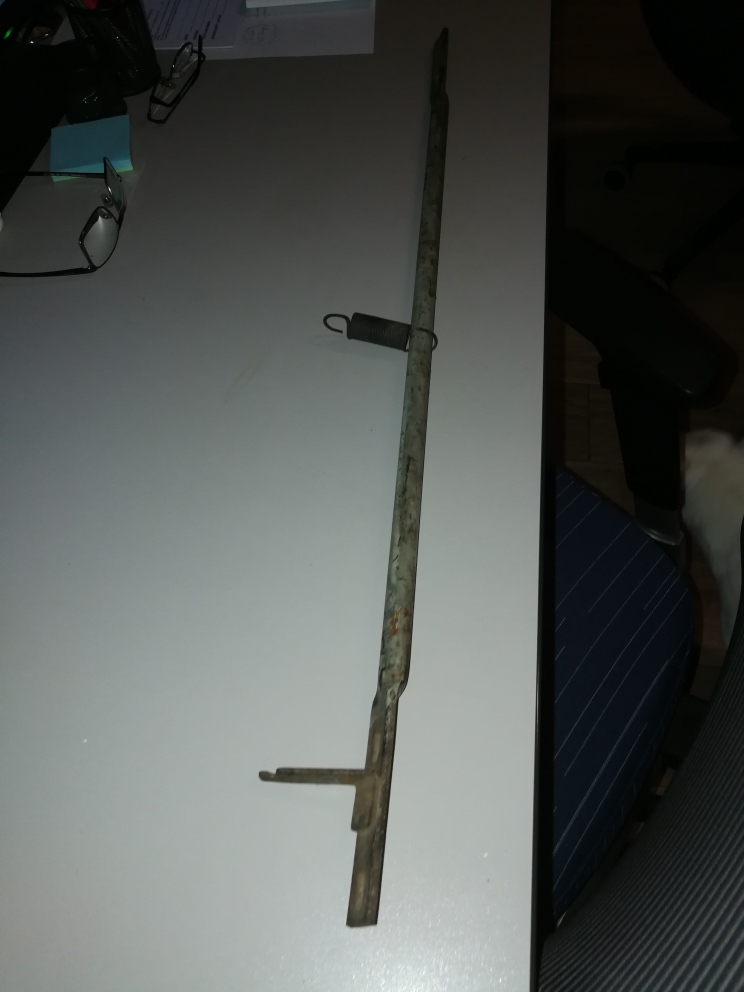

hallo leute,
heute habe ich eine relativ einfache frage. einfach, für den der er weiss!
dieses eisenrohr verbindet die beiden scheinwerfer. ich denke es handelt sich um eine höheneinstellung, falls nicht bin ich sicher, dass ich aufgeklärt werde, wofür sie ist. bei dem 69er pallas ist die nicht vorhanden, nur beim 74er. wurde diese nun nachgerüstet oder gibt es die erst für spätere baujahre? oder fehlt sie einfach nur? macht es sinn das ältere modell damit aufuzupimpen?
[attachment 11701 IMG_20180222_173556_resized_20180222_055157481.jpg]
[attachment 11700 IMG_20180222_172353_resized_20180222_052810870.jpg]
[attachment 11699 IMG_20180222_172348_resized_20180222_052811241.jpg]
LG
CHRIS
Beiträge: 1184
Re: Scheinwerferverstellung oder was?
Beitrag von Carsten_SM »
Das ist die Höhenkorrektur der Scheinwerfer der 3. Front. Gab es ab 67, ergo fehlt sie bei der 69er. Oft sind die Steuerseile, im Boden in Rohr geführt, festgerostet, damit fällt das System dann aus. Beim SM wurde es, nicht ohne Grubd, hydraulisch.

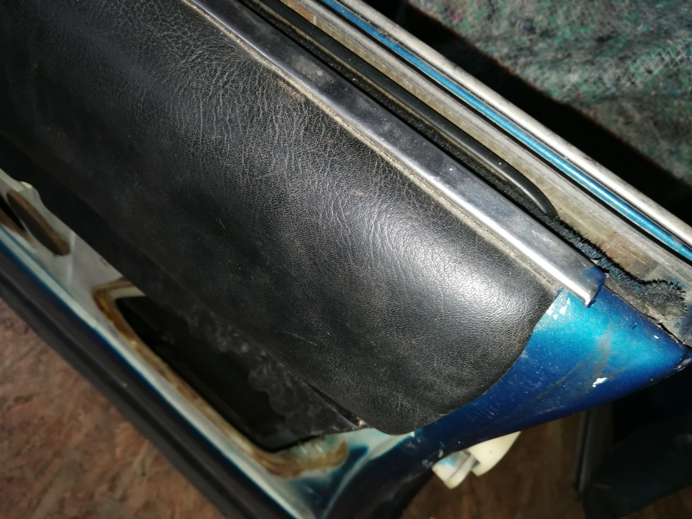

aber carsten, wenn du schon mal da bist, dann nutze ich dein wissen gleich weiter. ich wollte heute die schwarzen leder-türverkleidungen abnehmen, aber das ist ja so ohne weiteres, man könnte auch sagen ohne wissen, nicht möglich. der obere teil wird mit einer fiesen chromklammer gehalten, da bin ich echt unsicher, wie ich die entfernen soll. geht die nach hinten herunterzuschieben?

Ich habe hier auch noch ein Chassis ( Bj. 74 )welches aus den USA zurückgeholt wurde , bei diesem fehlt die Höhenkorektur ganz.
Ich denke da auch das Rohr unter dem Boden fehlt war diese nie verbaut.
Dafür ist die Substanz super , kaum Rost.
Guido
Beiträge: 5133
Has thanked: 15 times
Hallo Carsten,
die dynamische Hoehenverstellung der Scheinwerfer gab es auch schon bei der zweiten Front...
Beiträge: 5133
Hallo Guido,
die US-Modelle waren mit 'sealed beam'-Scheinwerfern ausgeruestet, da ging das mit der Hoehenverstellung nicht.
Beiträge: 1184
... stimmt und stimmt :-)
