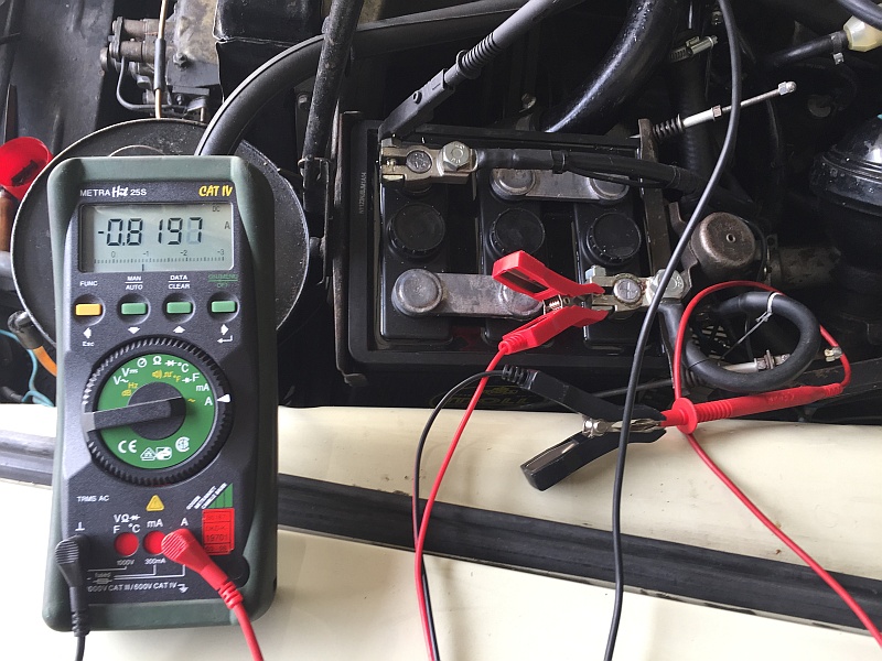

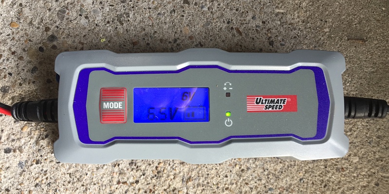

weil mich das Thema interessierte, habe ich mal bei mir gemessen.
Hat mir aber keine neuen Erkenntnisse gebracht, ging problemlos.
Ist ein Billigladegerät vom Lidl (ca. 18€, glaube ich?) und bringt ziemlich genau die versprochenen 0,8A.
Ich hatte vorher mal ein bißchen das Licht brennen lassen, damit es auch was zu Laden gibt.
