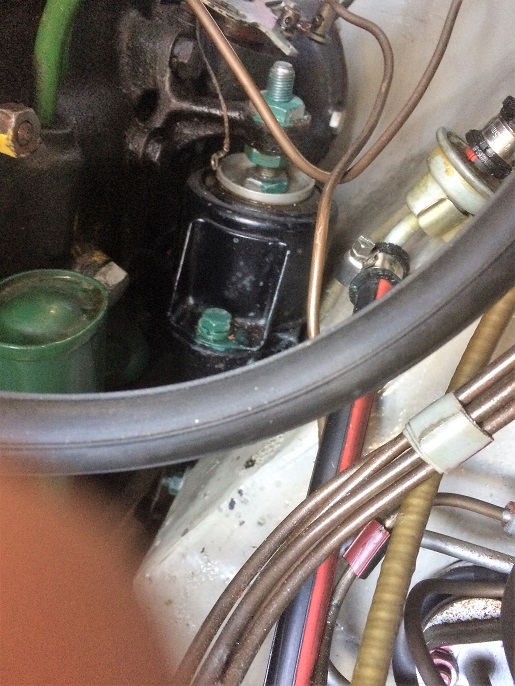

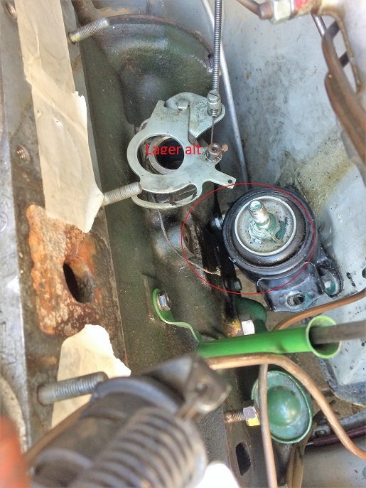

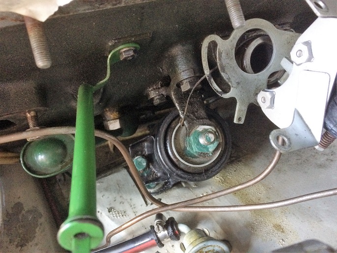

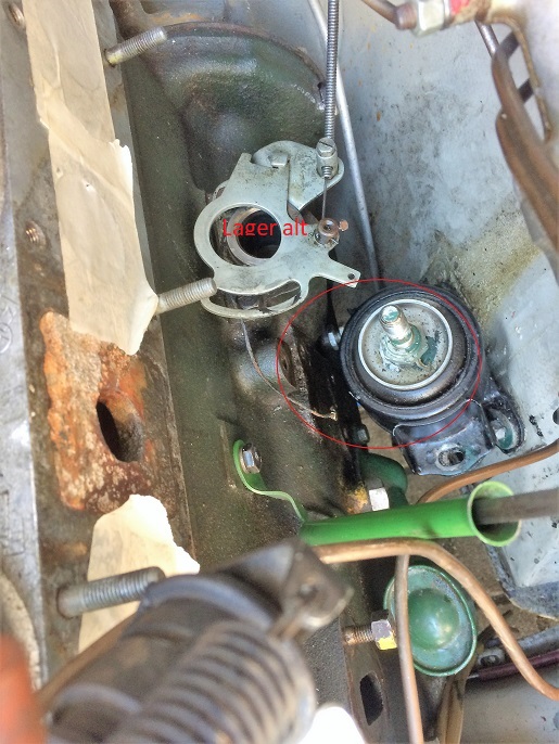

So,
ich habe mir die letzten Tage meine Finger blutig geschraubt und das ganze Geraffel aus dem Motorraum meiner 58er ausgebaut.
[attachment 11952 IMG_3715w2.jpg]
Am Samstag kommt der Motorkran und dann geht es zur Sache.
[attachment 11953 IMG_3716w2.jpg]
Fakt ist, es handelt sich immer noch um eine durchaus nicht einfache Angelegenheit.
[attachment 11954 IMG_3718w2.jpg]
Ein Spaß wird das jedenfalls nicht.
In diesem Sinne...
Ralf

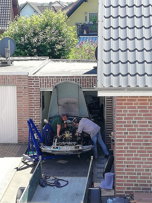

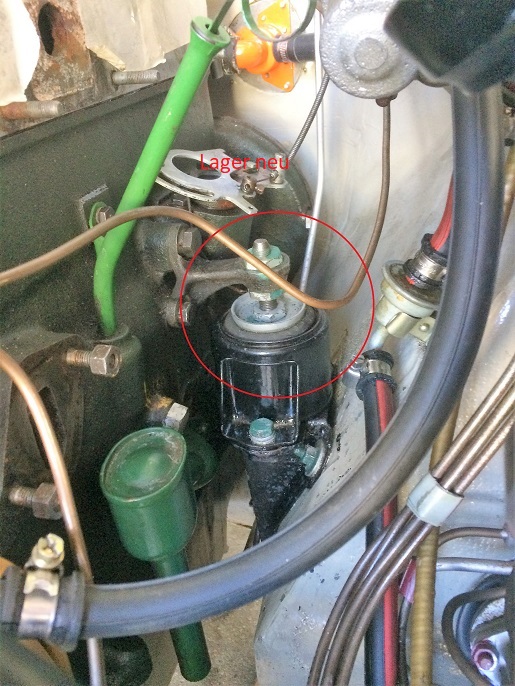

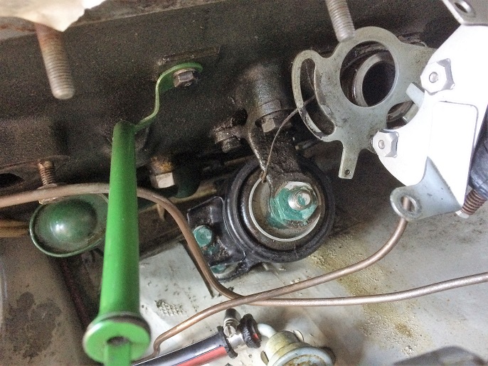

So,
am vergangenen Samstag sind wir dann pünktlich um 10:00 Uhr mit der Aktion gestartet. Eine Normgarage in der Reihenhaussiedlung ist für solch eine Aktion sicherlich suboptimal. Was allerdings jammern auf hohem Niveau ist. Es gibt genügend Kollegen, die haben bestenfalls einen Einstellplatz in einer schlecht beleuchteten Tiefgarage.
Jedenfalls war relativ schnell klar, in der Garage fehlt der Platz. Also fanden die Arbeiten in der schmalen Einfahrt statt.
[attachment 11962 ba7b347a-fbf1-4f2d-aa37-14514135b1cd2_w.jpg]
Zunächst haben wir ca. 3 Std. gebraucht, um herauszufinden wie es nicht funktioniert. Das Wettter hat uns bei strahlend blauem Himmel und 29° prima unterstützt. Zum Glück spendet so eine D-Modell-Haube ja ordentlich Schatten. Als wir endlich begriffen haben wie es scheinbar klappen könnte, ging es der Rest innerhalb von 2 Std. über die Bühne.
[attachment 11963 IMG_37332_w.jpg]
Leider habe ich in der Hektik vergessen, die einzelnen Arbeitsschritte anhand von Fotos festzuhalten.
[attachment 11964 IMG_37402_w.jpg]
Ich hätte wohl gerne noch einige Fotos eingestellt, was allerdings in diesem bescheidenen Forum nicht funktioniert. Es ist schlichtweg unbrauchbar für kompetente Beiträge, dieses Forum vom DS Club Deutschland.
Mein besonderer Dank geht erneut an Doctor D. Er ist überaus kompetent und stets hilfsbereit, übrigens seit vielen Jahren.
Auch möchte ich mich bei Henning und Karl bedanken.
Die Krone allerdings, gebührt GUIDO vom Niederrhein. Der mir vollkommen unkompliziert mit seinem Motorkran einschließlich überaus kompetenter Hilfestellung zur Seite gestanden hat.
Guido, ich werde DIR das nicht vergessen.
Nochmals meine allerbesten Dank.
In diesem Sinne....
Ralf
