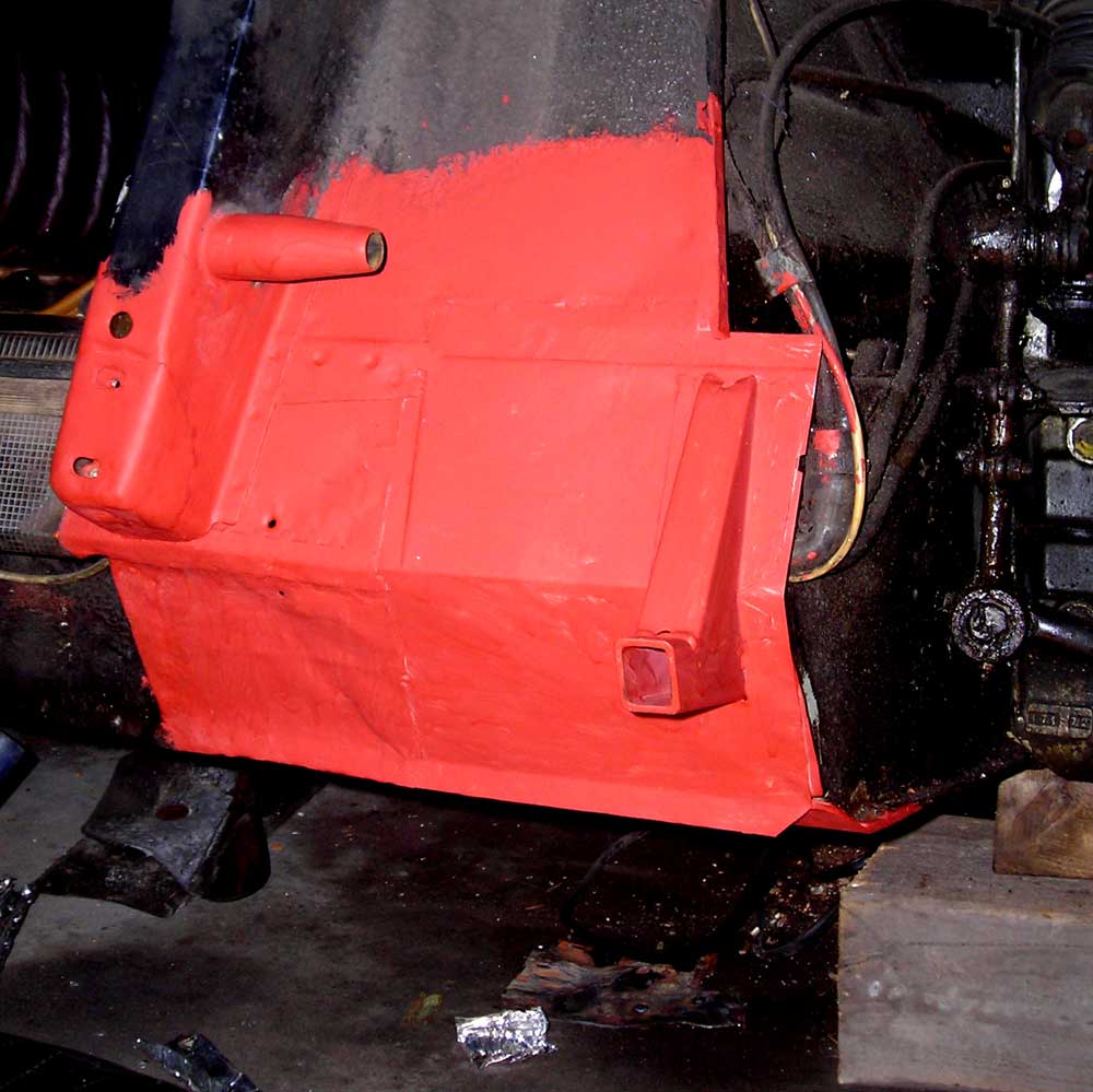

Hallo Kollegen,
am vergangenem Samstag machte ich eine etwas unangenehme Entdeckung -
[attachment 11874 loch.jpg]
Vorderwagen, direkt hinter dem Radkasten (unterhalb der Wagenheberaufnahme - unterhalb der A-Säule)
da muss geschweisst werden -
Die vom Innenraum aus erreichbare Kammer (hinter der Pedalerie) reicht nicht bis dahin. Vermutlich ist das darum auch gerostet, da nicht bzw. nie versiegelt worden.
Ist da noch eine extra Kammer?
Über die A-Säule zu erreichen bzw. zu versiegeln?
Ich werde heute mal die Innenverkleidung und das untere "Dreiecksblech" abnehmen - ist dahinter nicht auch noch eine Öffung an der Spritzwand?
Wer weiss wie der Querholm - unten am Cassis - an dieser Stelle ausgebildet ist?
Info wäre gut!
Grüße Karl

Foto's von unten habe ich leider nicht, aber bei der "Lage" wie auf deinem Bild würde ich empfehlen;
Flügel vorne rechts,Abdeckblech Federzylinder und die ,wenn vorhanden, Schwellerverkleidung abnehmen.
Das "dreieckblech" ebenfalls abnehmen. Dann die Bleche unterhalb der Benzinleitung und unterhalb der A-Säule einem Härtetest unterziehen. Dann weißt du mehr über den Zustand in diesem Bereich. Wenn, wie auf deinem Bild, der Rost schon nach unten durchbricht ist es wahrscheinlich daß der komplette Bereich unterhalb der A-Säule angegammelt ist. Ich hoffe daß das nicht der Fall ist und drücke dir die Daumen.
Die Reperatur in diesem Bereich ist aber kein hexenwerk.
Viele Grüße und alles Gute
Axel

ich habe mal Fotos von der Beifahrerseite gemacht, da ich da ja gerade keinen Schwellerbezug montiert habe, wie du weißt.
Vom Stopfen unter dem Teppich ist die Stelle in der Tat nicht zu erreichen, dafür sehr gut durch das große Loch, durch das bei den Rechtslenkern der Heizungsschlauch nach hinten läuft.
Bild Bild
Man sieht deutlich die Wagenheberaufnahme von innen. Der bei dir durchgerostete Raum ist also so zu erreichen. Links müsste zum Konservieren der Heizungsschlauch, der nach hinten führt, raus, aber den hast du doch sowieso nicht montiert, oder?
