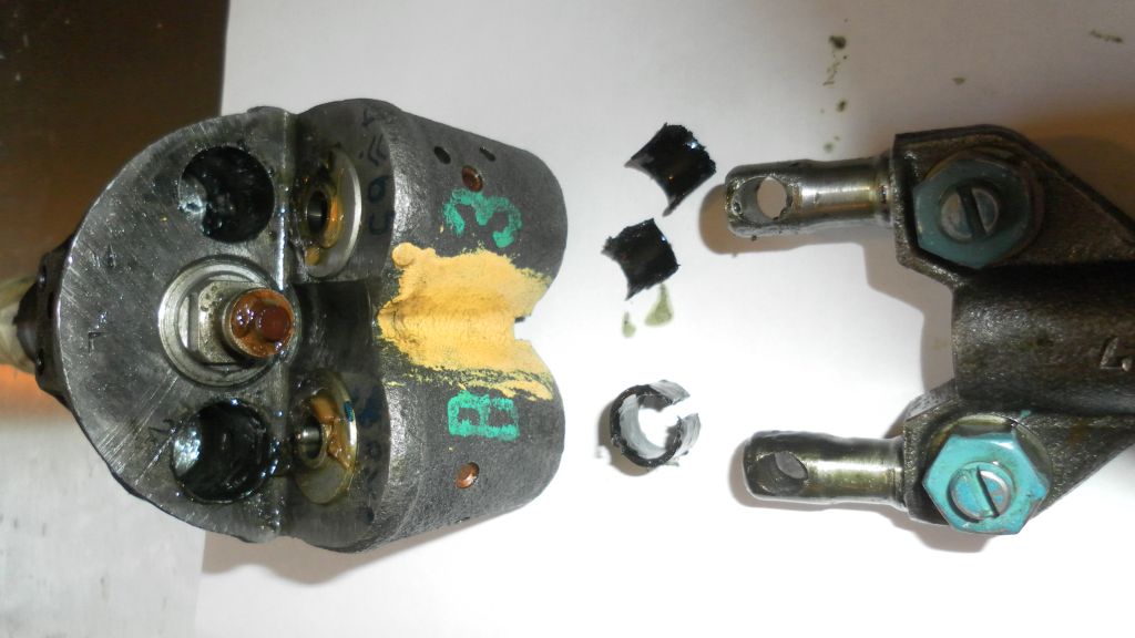

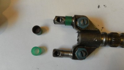

ich habe die Lenkung meiner DSuper5 im Winter ausgebaut und festgestellt, dass die zwei Kunststoffhülsen an der Gabel des Lenkkopfes zerbröselt waren. Original sind diese Hülsen aus Gummi. Ich habe sie durch welche aus einem härteren Kunststoff ersetzt. Ich könnte mir vorstellen, dass es beim Lenken mehr Weg benötigt bis die Ventile des Lenkkopfes betätigt werden wenn diese Hülsen nicht mehr oder nur noch teilweise vorhanden sind. Leider ist es nur eine Vermutung da ich die Lenkung noch nicht wieder eingebaut habe.
Hier die Originalen zerbröselten:

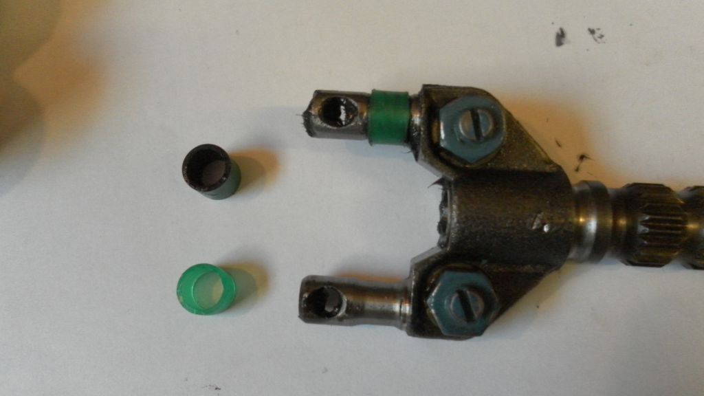

Hier NOS Hülsen und die grünen die ich eingesetzt habe:
[attachment 11921 UmitNOSampgrneRinge.jpg]
Der Innendurchmesser der NOS-Hülsen scheint mir zu klein zum Durchmesser wo sie drauf müssen. Dieses zieht sie auseinander und ich vermute, dass sie dadurch schneller kaputt gehen.
Bin gespannt ob ich nach dem Umbau einen Unterschied merke.

Hülsen am Lenkkopf könnte eine Ursache sein. Beim letzten Einstellen der Drucküberschneidung hatte ich den Eindruck, dass da zuviel Spiel war bis die Ventile reagiert haben. Klingt nach einem Projekt für nä. Winter. Dann könnte ich den Lenkkopf gleich mit neuen Dichtungen versehen.
