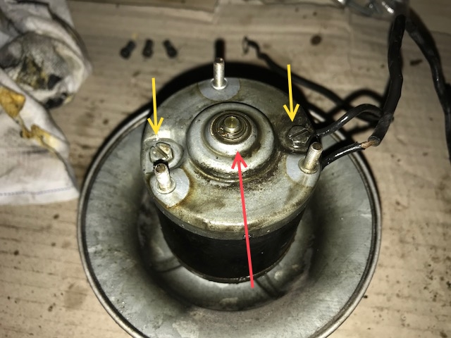

Hallo Kollegen,
[attachment 11928 lfter1.jpg]
hat jemand Erfahrung wie man die Madenschraube löst? - (siehe Pfeil) hat keinen Imbus
[attachment 11929 lfter2.jpg]
kann ich den Motor öffnen indem ich die Schrauben (gelber Pfeil) löse? (sie heben sich nicht ab wenn ich sie anlöse!) Man sollte doch dann die Metallkappe abnehmen - nach oben abziehen.
Aber - ist das überhaupt notwendig? der Motor lief an einer 9 Voltbatterie bereits gut an - nachdem ich etwas Ballistol auf die Schrauben und das Achsenlager gegeben - läuft er jetzt ganz leicht an und wird an der 9 Voltbatterie richtig schnell.
Ist es nicht vielleicht ausreichend, nur die Narbe zu fetten - und ggfls. etwas warm zu machen, dass das Fett besser eindringt? (roter Pfeil).
Ich möchte da ungern etwas demontieren, was ich anschliessend nicht wieder zusammenbekomme...
Hat jemand Tips?
grüße Karl

Beiträge: 1908
Been thanked: 6 times
Re: überholung Heizung/Lüftung
Moin Karl,
ich kann da leider nur allgemein antworten. Wenn man die Kohlebürsten beim Zusammenbau nicht spreizen kann, bekommt man den Anker nicht wieder in seine Position.
An meinem Fahrzeug hat ein Vorbesitzer deshalb die Bürsten bis zur Hälfte 45° angeschliffen. Grausam!
Wenn alles gut dreht, würde ich es so lassen. Ggf. an den richtigen Stellen etwas Kriechöl einbringen.

hallo Hans-Uwe,
genau das denk ich mir auch ....
Danke für die Einschätzung!

Til Verified
Beiträge: 847
Beitrag von Til Verified »
Ich wuerde trotzdem die Kabel austauschen - die sehen recht fertig aus und wenn Du das Geblaese mal laenger brauchst, koeenten die dann gut heiss werden - die Madenschraube hat einen inbus und der Deckel geht nach Loesen des Spreizringes (heisst das so?) problemlos ab - groesserer Loetkolben hilft beim Austauschen der Kabel - viel Erfolg - Til
PS: warum hat sich die Farbe des einen Kabels vom 1. zum dritten Bild veraendert ;-)?

Hallo Til,
das erste Bild ist hier aus dem Forum gefischt -
die zwei nachfolgenden sind von meinem Gebläse.
Die Madenschraube zu lösen werde ich auf alle Fälle versuchen - dann müsste der Radiallüfter ja ab gehen und ich kann die Welle des E-Motors besser fetten.
Die Kabel werde ich in jedem Fall neu isolieren!
Danke und grüße
Gerhard Trosien
Beiträge: 1055
Beitrag von Gerhard Trosien »
Die Madenschraube geht mit dem ganz kleinen Imbus auf. Sie endet an einer flachen Stelle der Welle, also nicht zu wenig rausdrehen. Une bei der Montage darauf achten, dass diese Abflachung auch wieder unter der Schraube landet.
Der Motor ist einfachst zerlegt und wieder zusammen gesetzt, die Kohlen sind gar kein Problem. Ohne Demontage des Ventilators kommt man nicht an das 2. Lager, um es reinigen und ölen zu können.
