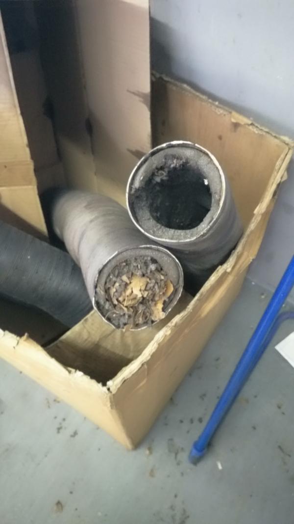

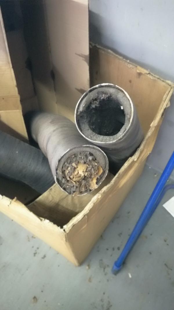

Re: Es wird warm
Guten Abend,
und jetzt nochmal die Lösung - alles war ja von euch schon irgendwie angesprochen. Die Warmluft lag eindeutig am Heizungsventil, das nicht mehr zu schließen war - also ausgetauscht. Bei der Gelegenheit auch noch die Gummiübergänge zwischen "Heizungskasten" und Stutzen zum Innenraum erneuert. Den Lüftermotor geschmiert. Dann noch die Pappschläuche kontrolliert. Ei gucke da - siehe Bild! Damit war der Geruch auch geklärt (kein alter Kunststoff, sondern neuere Mäusepisse).
Das Ergebnis ist auch bei heute 30° überzeugend. Der Tipp hinten das Fenster zwei Finger breit zu öffnen bringt zusätzlich einen angenehmen Luftstrom.
Da stellt sich mir die Frage: Wenn man das Fenster vergisst zu schliessen, läßt sich dann die Tür von außen öffnen. Einfach wird es nicht sein und mit einem Drahtkleiderhaken geht es bestimmt nicht.
Noch mal vielen Dank
Werner
Werner
