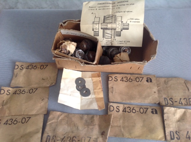

Zum basteln.....[attachment 11939 IMG_0493.JPG]
ACCM Alex
Beiträge: 871
Re: Schraubbare Stoßdämpfer in teilbaren Federkug
Beitrag von ACCM Alex »
VJ hat geschrieben: Zum basteln.....[attachment 11939 IMG_0493.JPG]
Hallo Vlado,
schönes Foto ;-)
Würdest Du davon auch etwas verkaufen? Ich bräuchte aktuell konkret zwei Stoßdämpfer für Limousine hinten und einiges an verschiedenen Plättchen zur "experimentellen Abstimmung" sozusagen.
Alex
VJ
Beiträge: 639
Beitrag von VJ »
Kannste haben, aber erst ab Montag .
Vlado
