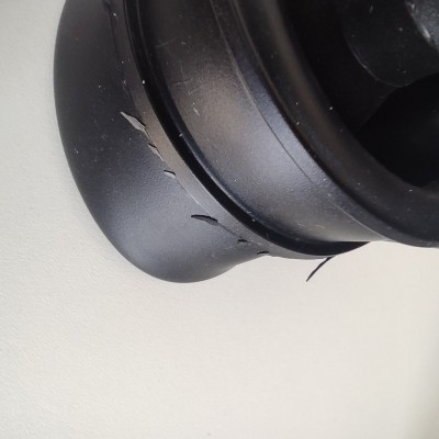

Im Zuge der Totalzerlegung meines Breaks habe ich heute die hinteren Federzylindermanschetten, die vor ca. 3 1/2 Jahren eingebaut wurden, inspiziert.
Die Manschetten haben an der 180° Falte unzählige kleine Risse.
Ich gehe davon aus daß sie im vierten Jahr ihres Einsatzes undicht geworden wären.
Die Teile sind mit ">>" gekennzeichnet, aber nicht Citroën Doppelwinkel sondern spitzer.
Das ist immerhin nicht ganz so schlecht.
Die Manschetten mit der grün gepunkteten Kennzeichnung haben schon nach 6 Monaten aufgegeben.

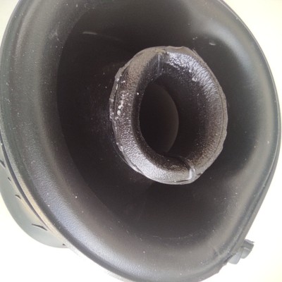

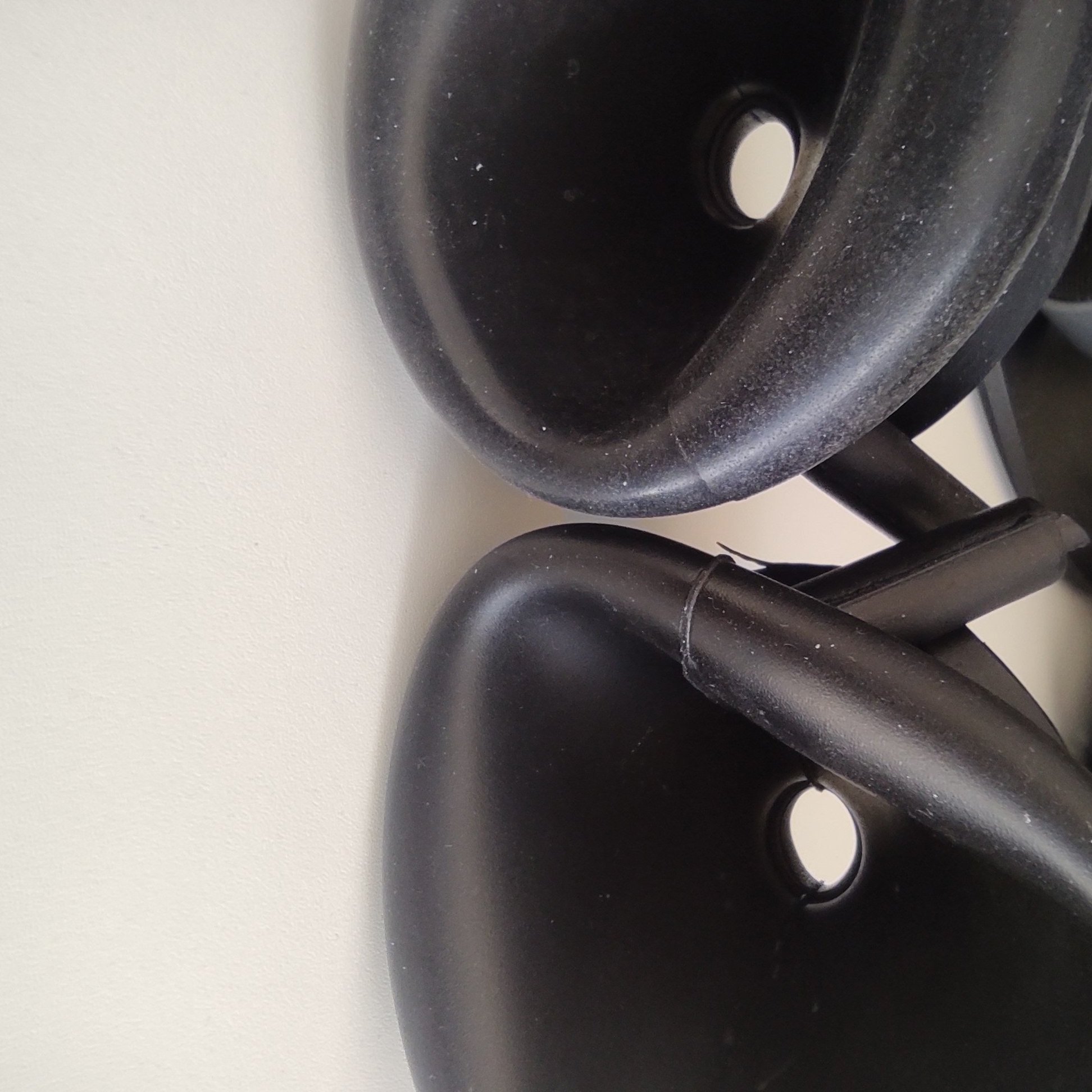

Ich muss beide hinteren Manschetten ersetzen. Hatte noch eine da, war, glaube ich, vom Franzosen. Dazu habe ich mir eine "nach neuester Technik gefertigte" von Sassen bestellt.
Man sieht klar den Unterschied: die Kanten bei der von Sassen sind viel sauberer, keine Fischhäute, auch die Formtrennnähte wesentlich weniger auftragend.
Das Material scheint etwas dicker zu sein, habe leider nichts, mit dem ich das messen könnte.
