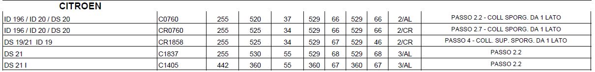

Es gibt auch in Italien eine Fa. die Netze haben sollte:
COG Srl
73100 Lecce
www.cog.it
Laut Katallog:
[attachment 12535 CatalogopanalesDS.JPG]
Das habe ich auch Mal gefunden:
[attachment 12536 Netzanfertigung.pdf]
Netzanfertigung.pdf
(96.89 KiB) 73-mal heruntergeladen
