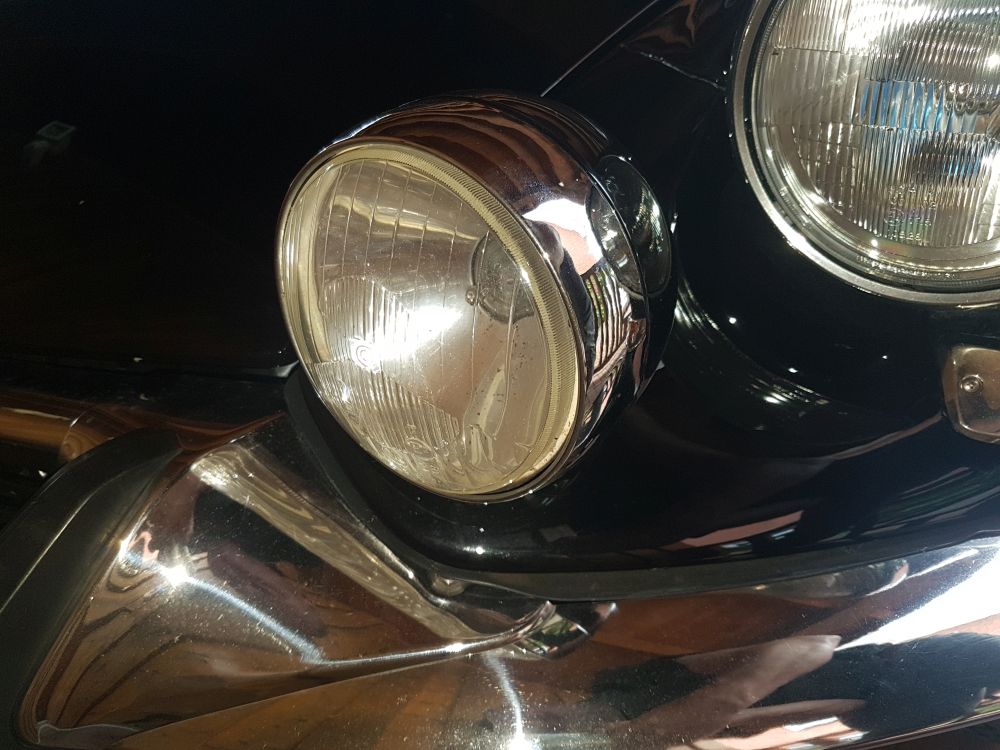

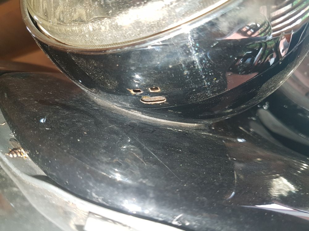

Hallo Kollegen,
irgendwie stelle ich mich da wohl etwas dumm an. Ich bekomme meine Cibie Fernscheinwerfer nicht geöffnet. Ich habe mal Bilder angehängt, so sieht es von unten aus. Bevor ich da rumbreche, möchte ich von Euch gern einen Tip bekommen, wie ich die Dinger öffen kann, damit ich die Lampen tauschen kann.

Problem gelöst, habe mit "sanfter" Gewalt den Chromring von unten her nach vorn gezogen :y

Mafred - da wo die 2 Augen und der Mund unten am Ring zu sehen sind, gehoert eine Lasche, an der Du den Ring einfach nach vorne ziehen kannst - schau mal auf der anderen Seite - da diese Birnen sehr lange halten, wuerde ich mir da allerdings keine Gedanken drum machen - vielleicht ist es besser, wenn das ganze nicht so einfach zu entfernen ist - Til
