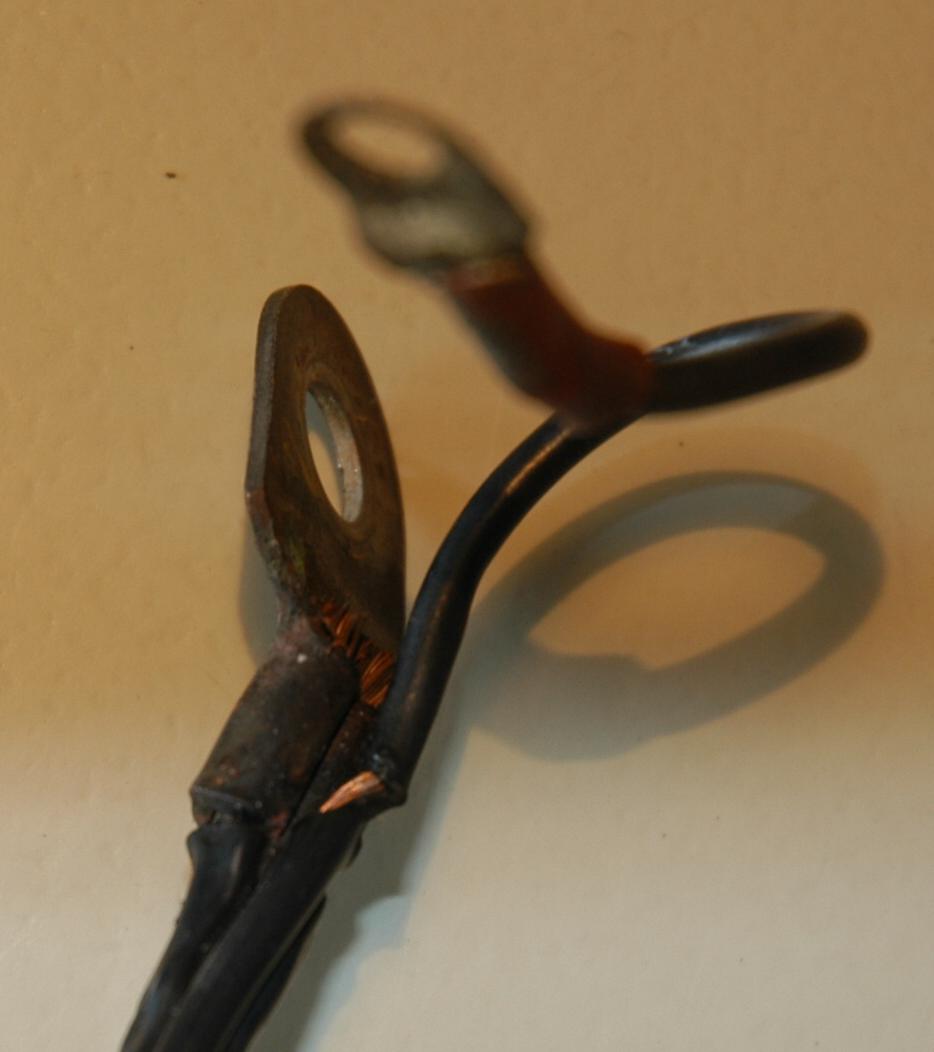

Den Effekt hatte ich vor Jahren an meinem 23er Break, allerdings in der heimischen Garage.
[attachment 12765 Anlasserkabel.JPG]
Dabei haben die beiden Kabel des Anlassers untereinader Kontakt bekommen, das führte dann zu dem beschriebenen Verhalten.

Hallo Michael,
was Mike sagt, kann ich unterschreiben: die Kabel hinter dem Hitzeblech vom Krümmer sind oft total verbröselt!
Deine DSuper hat keine HA, oder? Sonst könnte es auch der abgebrochene Kontakt des Starters oben am Schaltheben sein.

Das habe ich direkt am Eiffelturm erleben müssen.
Bei mir war es auch das Kontaktstück am Wählhebel der Halbautomatik...
