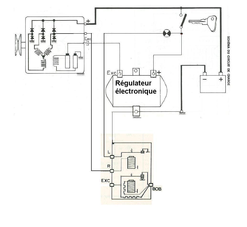

Hallo zusammen, die Ersatzteile sind eingetroffen und bereit zum Einbau. Allerdings der elektronische Regler hat weniger Anschlüsse? Kann mir jemand eine Hilfestellung geben wie das aussieht, wenn ich den elektronischen Regler gegen den mechanischen austausche? Danke dafür!

BlackDuck hat geschrieben: ...der elektronische Regler hat weniger Anschlüsse?...wenn ich den elektronischen Regler gegen den mechanischen austausche?
Welchen denn?? Ein paar mehr Infos über was du machen möchtest wäre Hilfreich. Keine Ahnung was du mit was austauschen möchtest.
Original müsste es so sein:
[attachment 12937 AlternateurEApage12.jpg]
Mit elektronischem Regler könnte es so sein:
[attachment 12938 Mlange02.JPG]

Macht das so Sinn?

Danke noch für das Schaltschema,

Klemme die Erregung der Lichtmaschine ab. So lädt diese nicht mehr und der Motor wird nur über die Batterie versorgt. Ist es besser mit dem Motorlauf?
