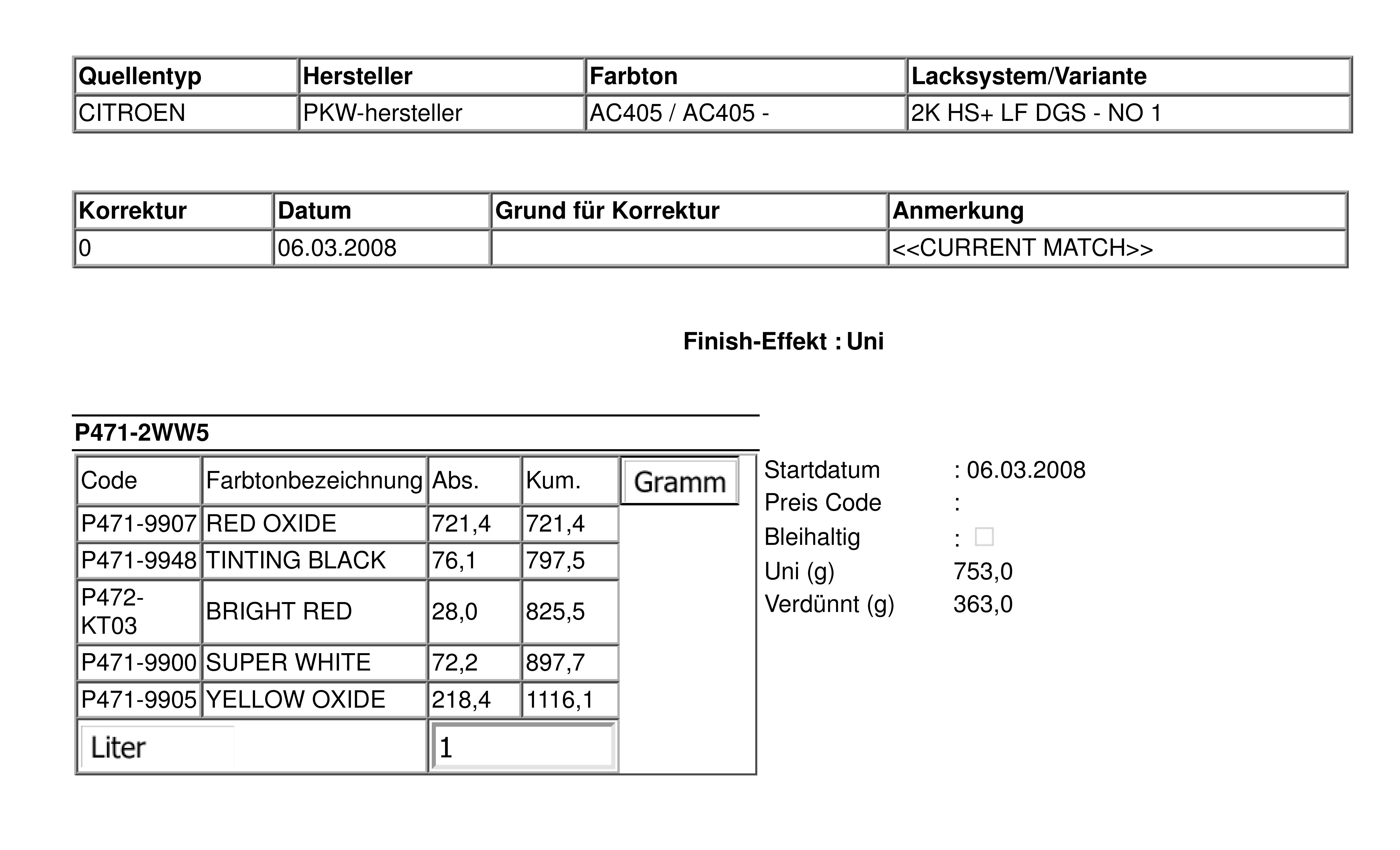

Hier das Rezept von ICI / Nexa Autocolor
[attachment 13076 COLORWEBMatchResults_01.jpg]

Vielen herzlichen Dank, das hilft mir sehr weiter.
Ich hatte mir aus der Tabelle RAL 3000 oder 3001 oder 3020 rausgesucht als Näherung
aber das trifft es alles nicht richtig.
