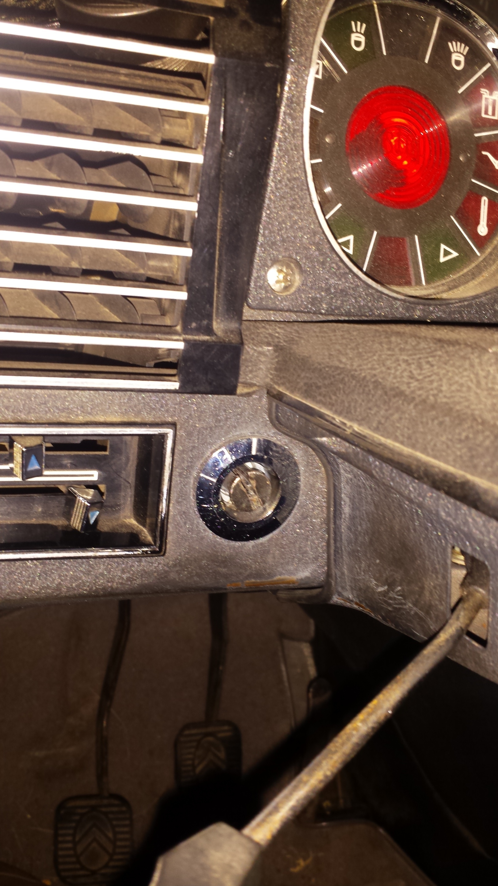

Seit gestern hat das Zündschloß meiner DSuper5 (Handschalter) einen mechanischen Schaden. Beim Abziehen des Zündschlüssels rutschte das Innenleben des Zündschlosses ein paar Millimeter heraus, blieb nicht senkrecht, sondern in einer beliebigen Position und ich kann den Schlüssel nicht wieder erneut einstecken. Das Malheur hat sich in den letzten 2 Tagen angekündigt, zum Glück steht die Madame in der heimischen Garage.

Es ist eindeutig der mechanische Part defekt, die schwarze Mttelstange war locker, hatte unten keinen Splint mehr, so dass die Drehbewegung vom Schlüssel nicht mehr korrekt übertragen wurde auf die Plastikscheiben. (Ein Reparatur/Demontageversuch hat dann auch noch für die Blockierstange tragisch geendet)
