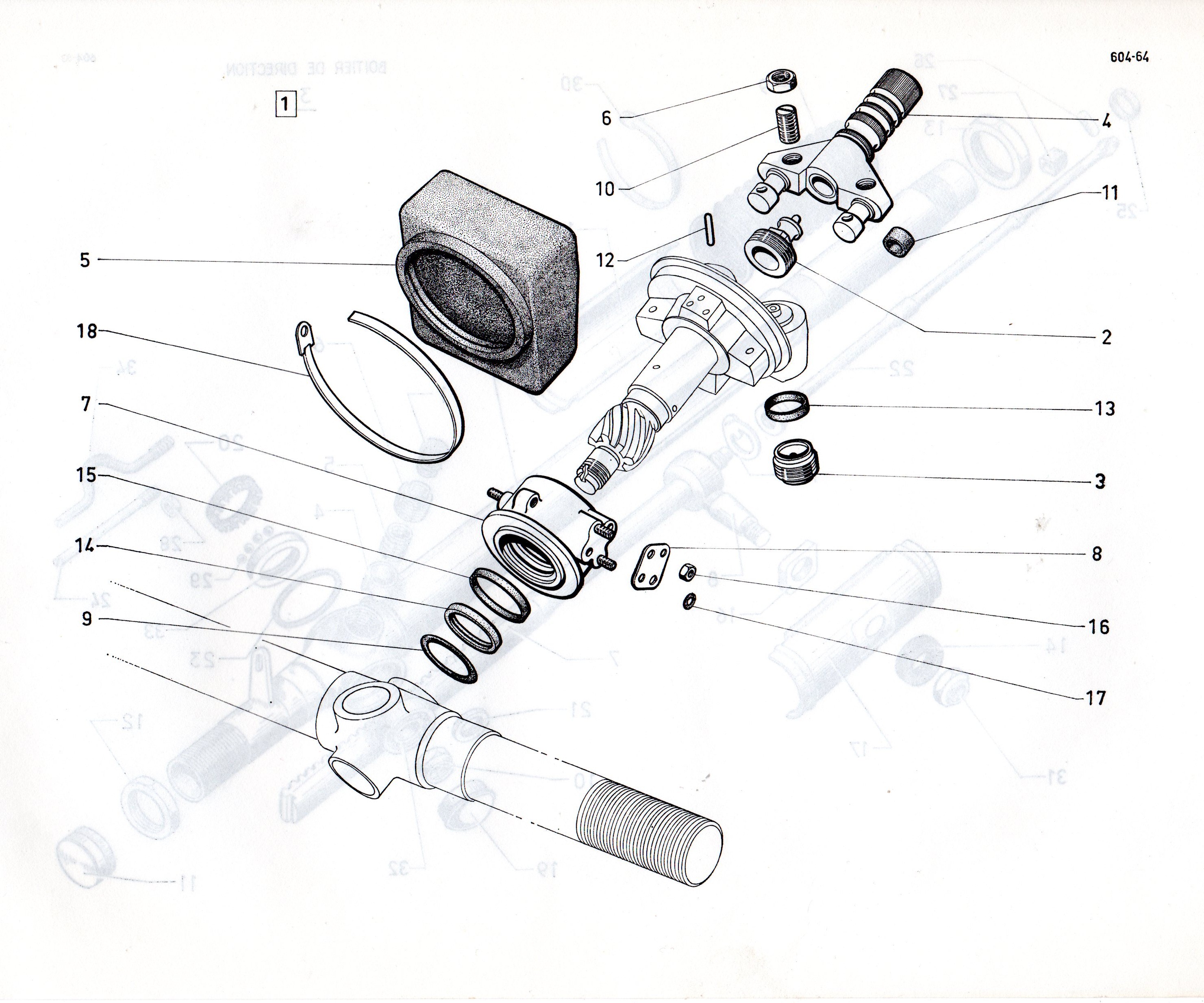

wie bei vielen Lenkungen ist auch bei meiner Lenkung der Lenkkopf nicht mehr in Ordnung, Druckueberschneidung laesst sich nicht einstellen, vermutlich sind die "kleinen Kolben" im Lenkkopf verschlissen. Einen "guten" Lenkkopf habe ich noch, den moechte ich gegen den defekten tauschen. Der defekte Lenkkopf ist aber ein einer Lenkung mit 21 mm Kolbenduchmesser verbaut (eine der wenigen, die in dieses LHM_Uebergangsjahr fallen), der "gute" Lenkkopf stammt von einer 19 mm Lenkung. Ich denke, dass ist kompatibel, weil ja die Zahnstange mit dem Kolbendurchmesser prinzipiell nichts zu tun hat. Denke ich da richtig? Kann ich da einfach den einen Lenkopf durch den anderen ersetzen???
Nebenbei: gibt es jemanden, der das Teil mit der Nummer 15 (Sicherungsblech, siehe Foto) als E-Teil liefert?

Hallo Peter, wie sehen die kleine Gummiringe am Ende der Gabel aus? Noch vorhanden und in gutem Zustand? Wenn diese defekt sind oder sogar fehlen ist das Betätigen der kleinen Kolben etwas hakelig. Nr 11 auf der Zeichnung:
[attachment 13248 02Ttedecommande.jpg]
Re: Lenkung Durchmesser Arbeitskolben
Vielen Dank fuer den Hinweis, die Gummis sind einwandfrei gewesen, etwas hart vielleicht.
Deshalb habe ich sie gegen Neue getauscht, das hat aber leider nichts geaendert ...
