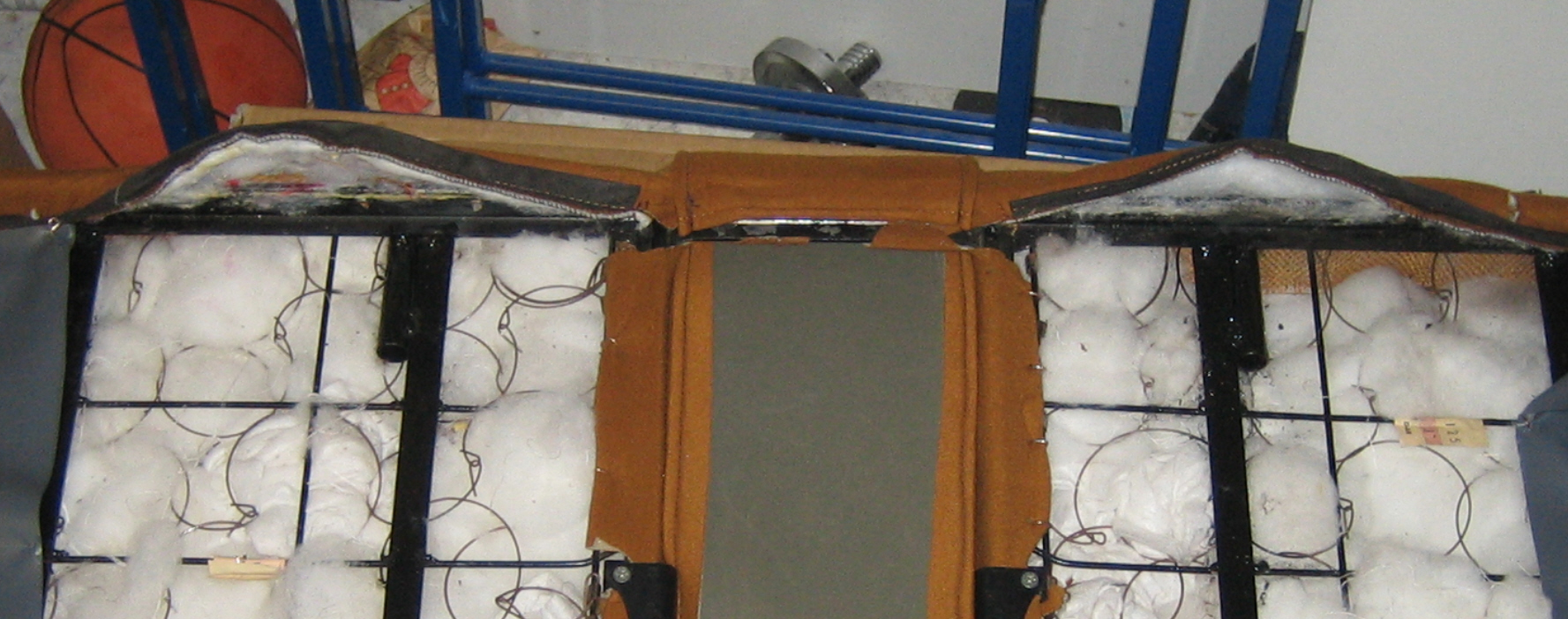

obwohl ich den Wagen ja Jahrzehnte habe - ist mir nicht ganz klar wie die Rücksitzlehne eingehängt wird.

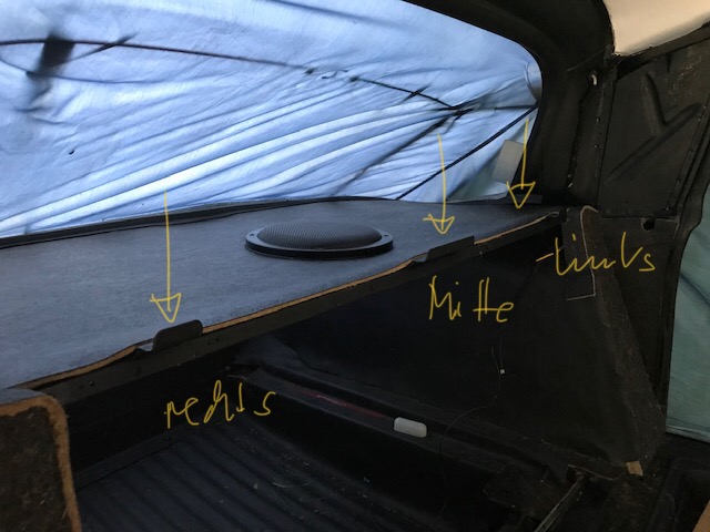

Es gibt ja an der Hutablage drei Blechlaschen - die in der Mitte wird mit der Mimik der Mittelarmlehne verhakt. Rechts und Links davon gibt es ebenfalls zwei Blechlaschen. (siehe Foto)
Wird da die Rücksitzlehnen ebenfalls verhakt/eingehängt?
Wie man an meiner Rüchsitzlehne (siehe Foto) sehen kann hat Sie das einhaken rechts und links (neben der Mitte) schlecht vertragen - die Lehne sah dieses einhaken auch gar nicht vor! Das kann aber auch damit zusammenhängen, das der Sattler, der das 1999 gemacht hat, das gar nicht wusste bzw. vorgesehen hatte..... (war eine Arbeit die nach Polen vergeben wurde)
Mich würde interessieren wie eine Originale Rücklehne von hinten aussieht - und wie ihr die Meinige an den beiden Stellen rechts und links reparieren lassen würdet?
Die gesamte Polsterung war übrigens eine super Arbeit - das Leder ist nach 20 Jahren noch einwandfrei!
[attachment 12598 F6321119-4DDD-49E6-80E7-47C051655483.jpeg][attachment 12600 94372E7F-C811-4991-8AD7-36CA793E58A7.jpeg]
Grüsse
PS: wie man sehen kann ist das Heck jetzt fertig - der Sololautsprecher montiert - back to the Roots...
Beiträge: 5146
Has thanked: 23 times
Re: Rücksitzlehne
klar, die Lehne hängt normalerweise an allen drei Laschen. Die Lederverkleidungen rechts und links, die das bei deiner Lehne offenbar verhindern, gehören da nicht hin - man müsste bis oben auf die Federn gucken können, wenn wie bei dir die schwarze Pappverkleidung, die hinten eigentlich drauf gehört, fehlt. Wie man das umbauen kann, ist für mich auf den Bildern nicht zu erkennen - kann das Leder da "weg"?

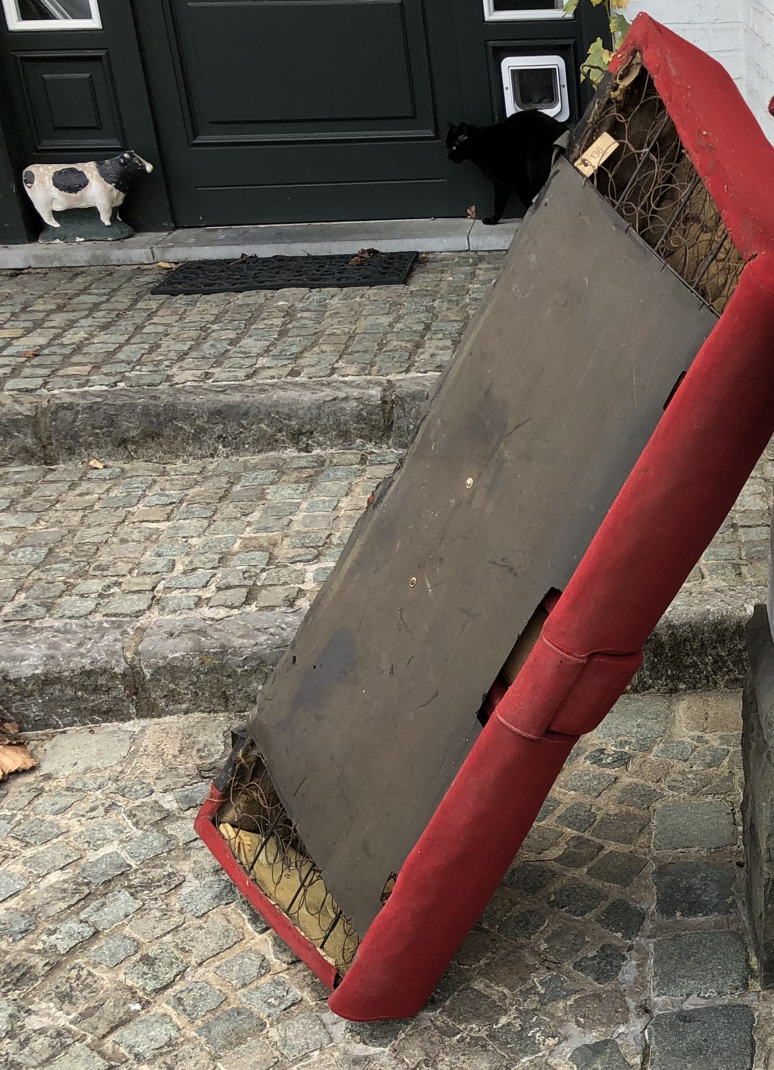

[attachment 13341 20F1D01F-852C-49D3-90AB-A3156DD7F6D5.jpeg]

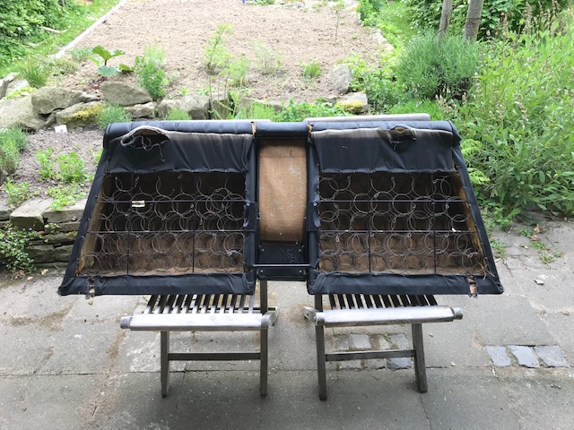

auf meinem Bild sieht man gut auf der linken Seite (etwas rot bemalt) die dünne Stange der Lehne, die in die Halterung der Hutablage eingehängt wird.
Viele Erfolg!
[attachment 13342 Aufhngung.jpg]

[attachment 13343 237BEF97-6527-4C43-AE5C-00EA00C3287C.jpeg]
Das ist für mich schon wirklich informativ gewesen!
Die Pappe in der Rückseite hat ja sogar Aussparungen für die Haken - und, vermutlich muss ich die bestehende Kante an meiner Rückenlehne gar nicht verlängern ... ich werde sie vermutlich mit meiner neuen Polsterzange und den Klammer einfach um die Haltestange krimpen können !? Mal schauen... Ich glaube nämlich inzwischen, dass die Lehne durchaus nicht zu kurz gearbeitet wurde!
Die Juteverlängerung hat man wohl gewählt, damit die Polsterung besser fällt.
Man wusste sicher nicht wie die Lehne im Wagen befestigt wird.
Das hat man in Polen damals gut gemeint - aber nicht so gut gemacht.

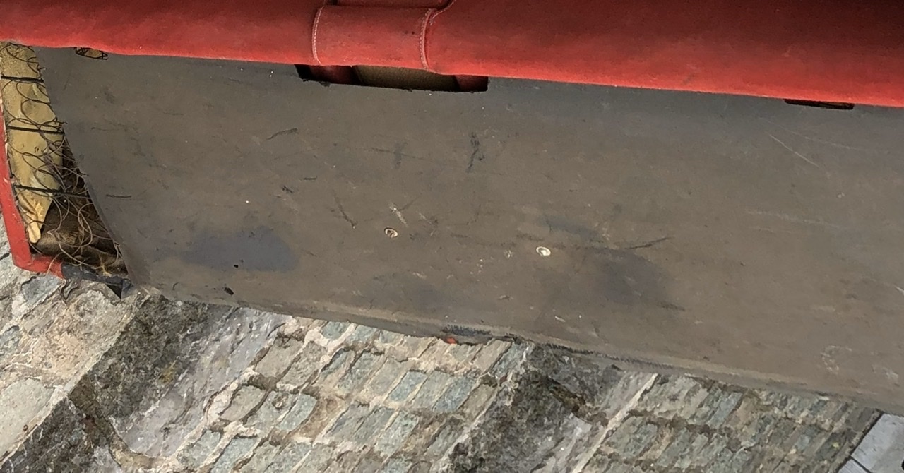

Hallo Karl, ein weiteres Bild von einem Stück Pappe anno Dezember 1963. Es misst 52 x 100 cm.
Ich habe gerade begonnen ein versuch, selbst den Rücksitz zu polstern - mal sehen, wann ich zu einem professionellen Polsterer kriechen muss. Im Moment frage ich mich, woher ich einen neuen Satz von Jute-Bändern bekommen soll ...
