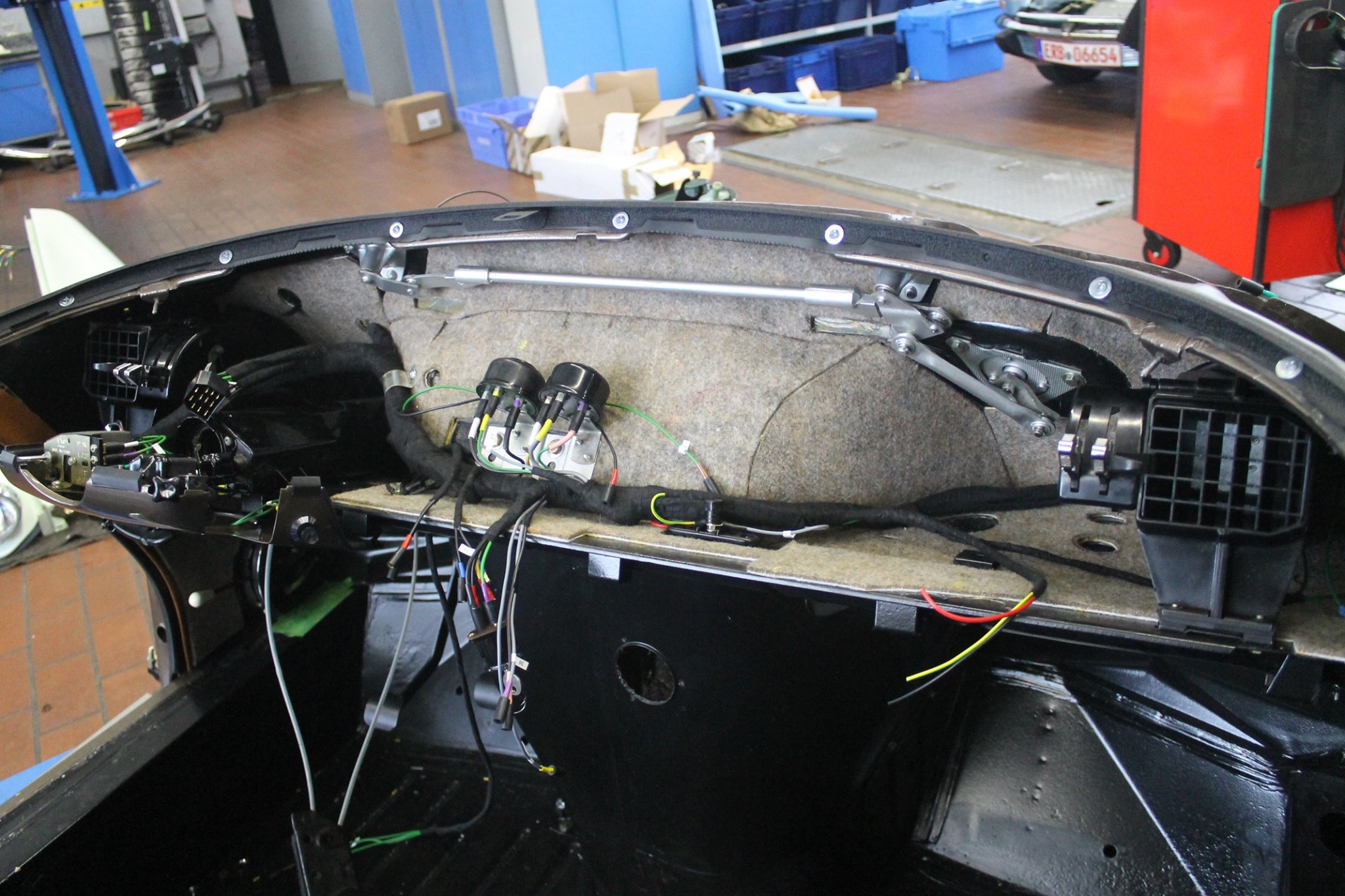

Eine neue Hiobsbotschaft bei meinem aktuellen Abendfüller: Modell 67, Kabelisolierungen zerfallen zu Staub.
Ist ja eigentlich bekannt, hatte dem aber keine Bedeutung beigemessen, da eigentlich alles gut aussah. Nun beim Anbauen der Kotflügel und Stecken der Verbindungen hatte ich plötzlich Krümel in der Hand.
Okay, Christian Fahrig kann ja liefern. Meine Frage nun:
Wie sieht das aus beim 67er DS-Armaturenbrett, muß man alles komplett ausbauen?
Oder reicht es, das Kombiinstrument rauszunehmen? Kann man das dahinter her friemeln? Die Batterie ist ja rechts bei diesem Hobel und daher gehen da ein paar mehr Kabel her.
Meine Sorge ist, daß ich dann noch wieder mehr Baustellen aufreiße.
Erzählt mal...

[attachment 13324 IMG_1681.JPG]
Armaturenbrett ausbauen..

Also doch... Danke Vlado!

Und es geht doch... ;-)
Mit ein wenig Ruhe und etwas Fummelei bekommt man den Kabelsatz recht gut auch ohne den Ausbau da rein gezirkelt.
Wollte einfach nicht noch weitere Baustellen aufreißen...
