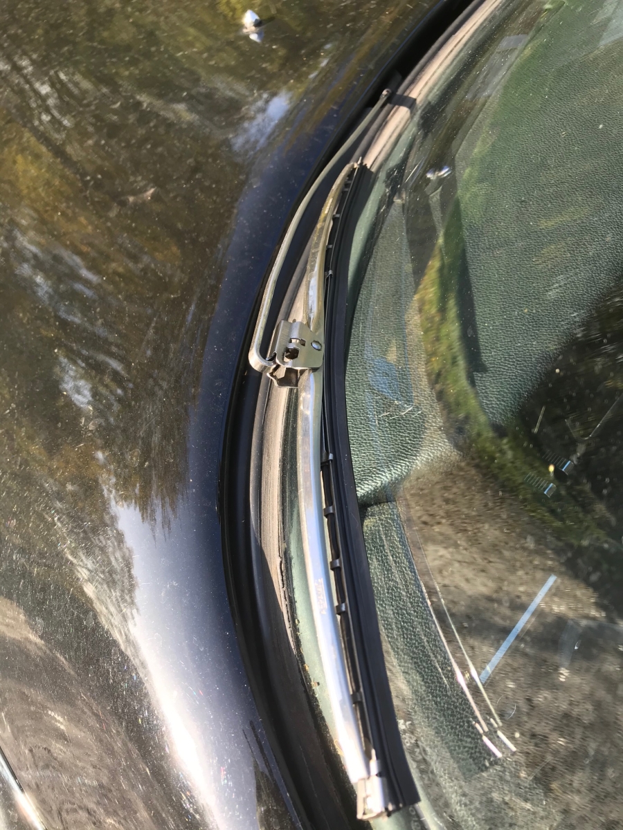

hallo zusammen,
ich empfehle nach diesen zeitgenössischen, englischen von Lucas zu suchen -
[attachment 13393 wischer.jpg]
perfekt zu montieren - perfekt im wischen - sehr kleidsam für den ID!
Grüße Karl
