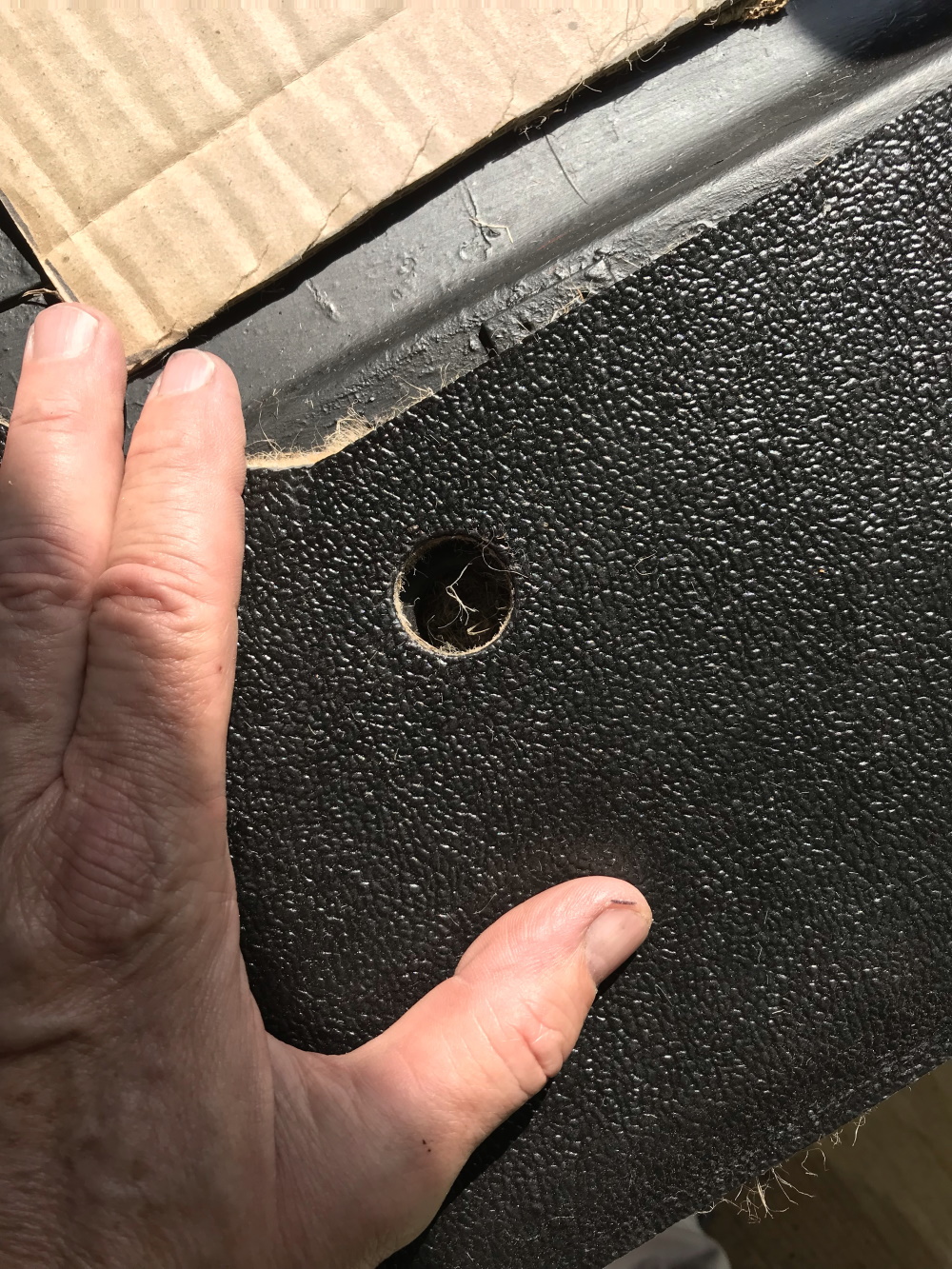

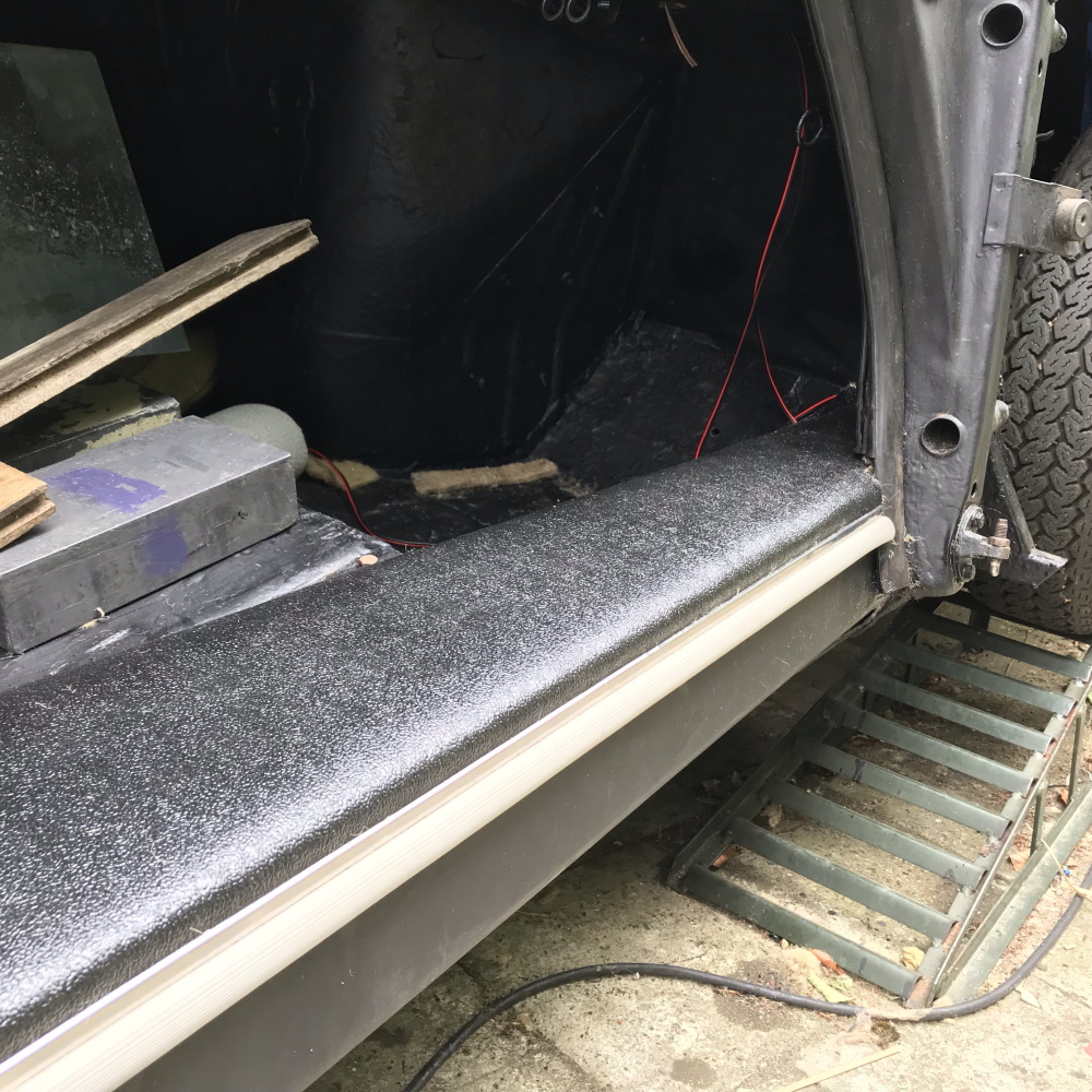

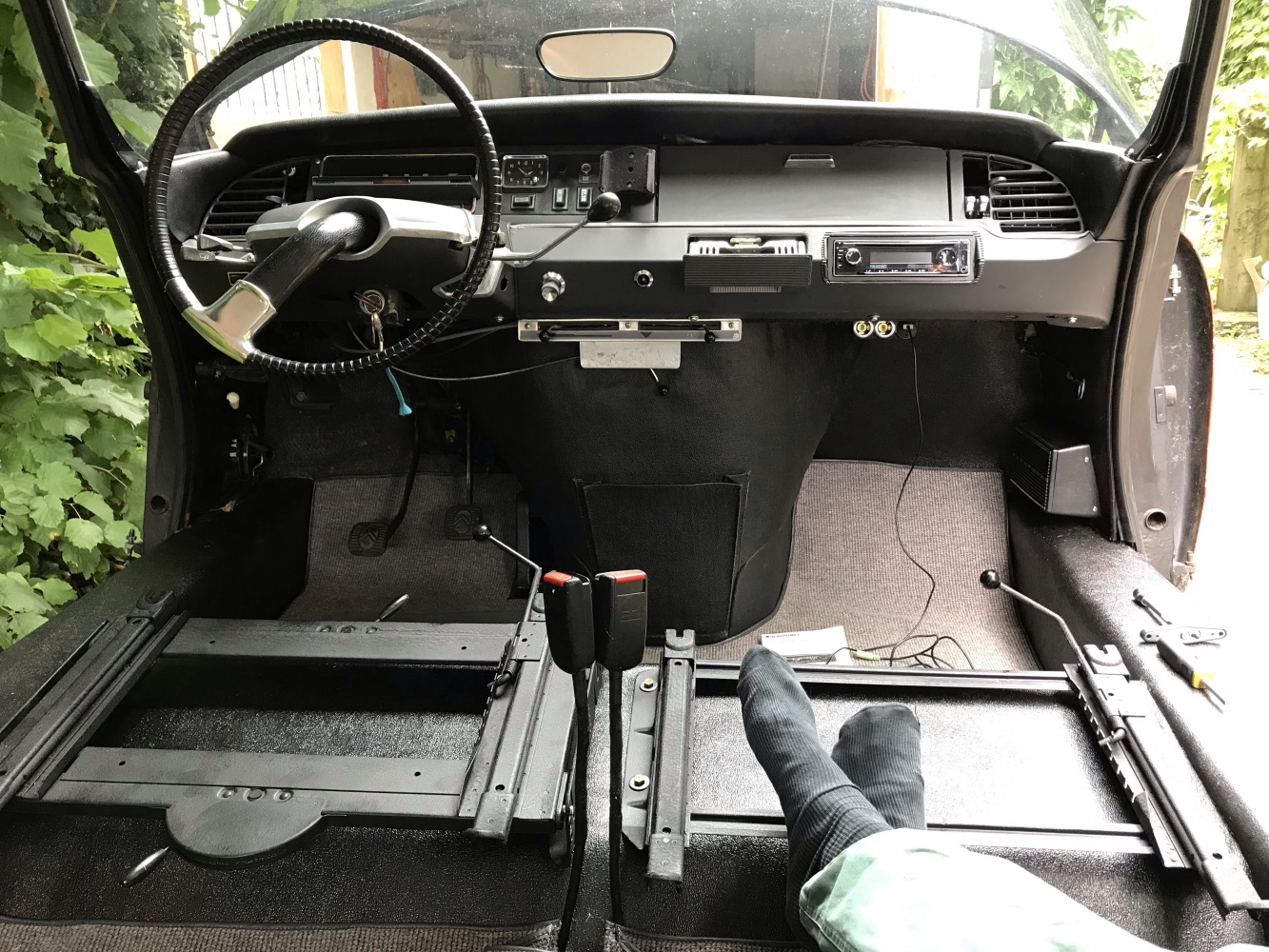

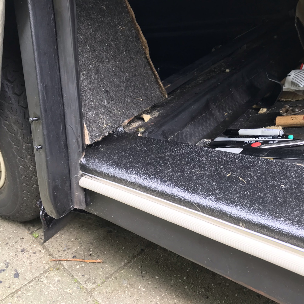

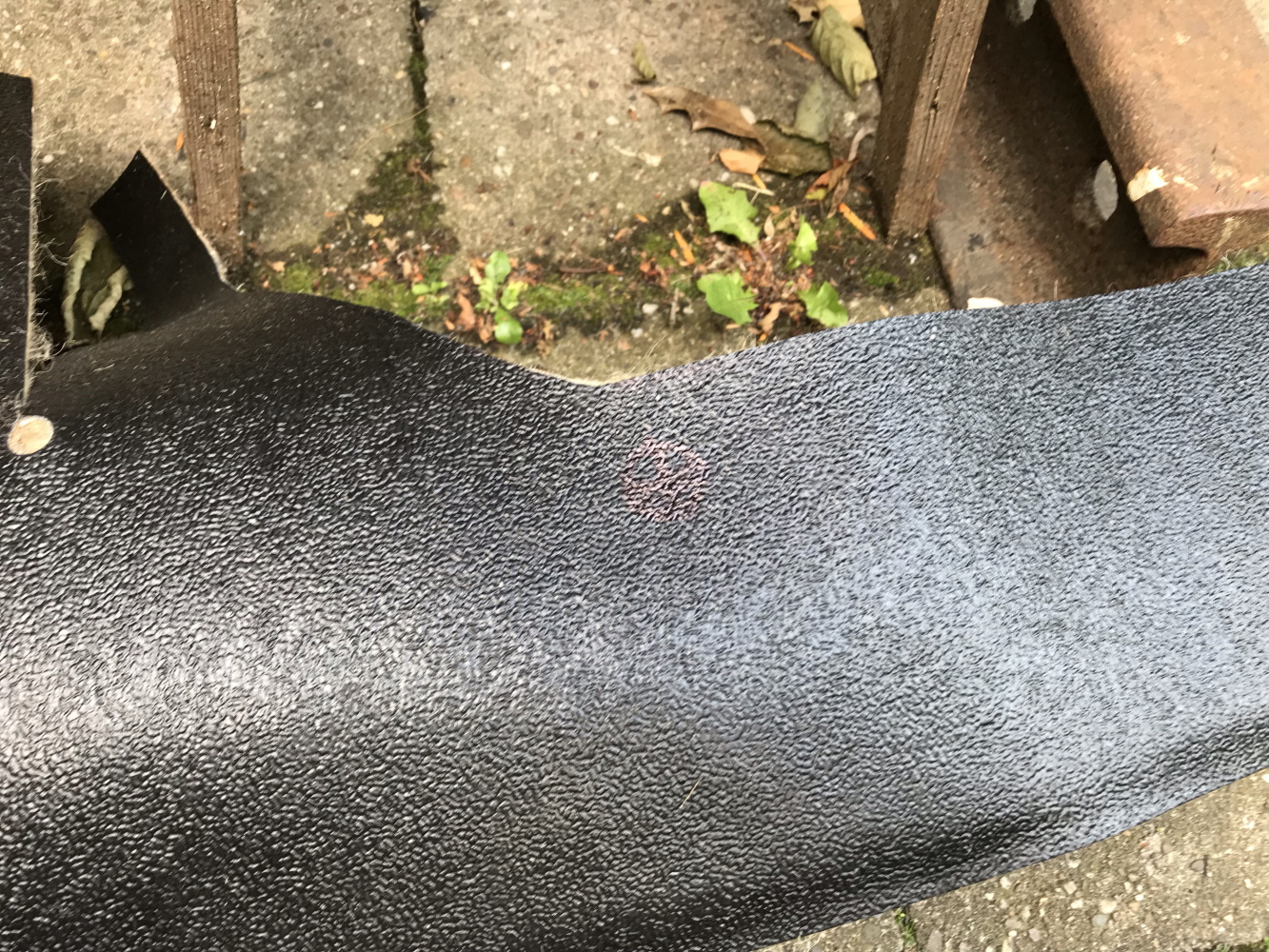

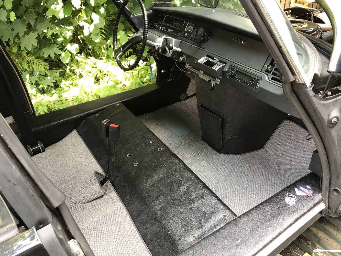

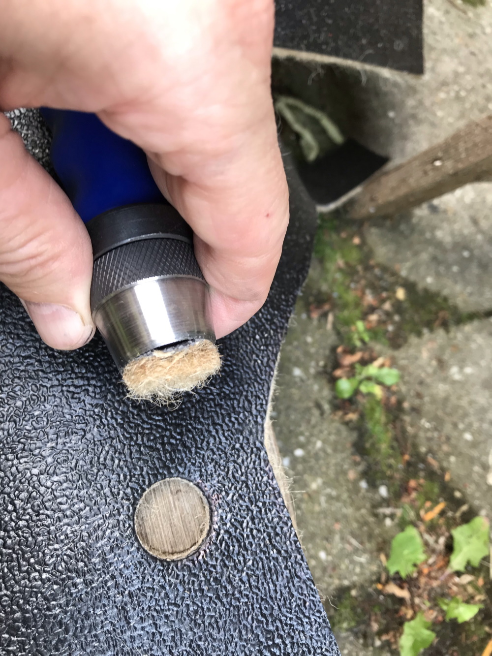

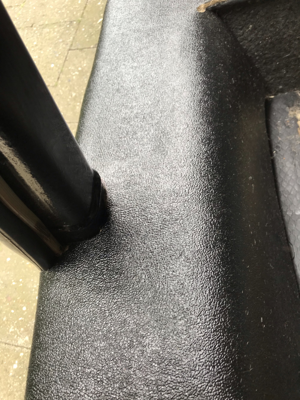

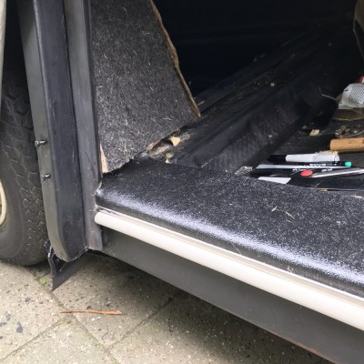

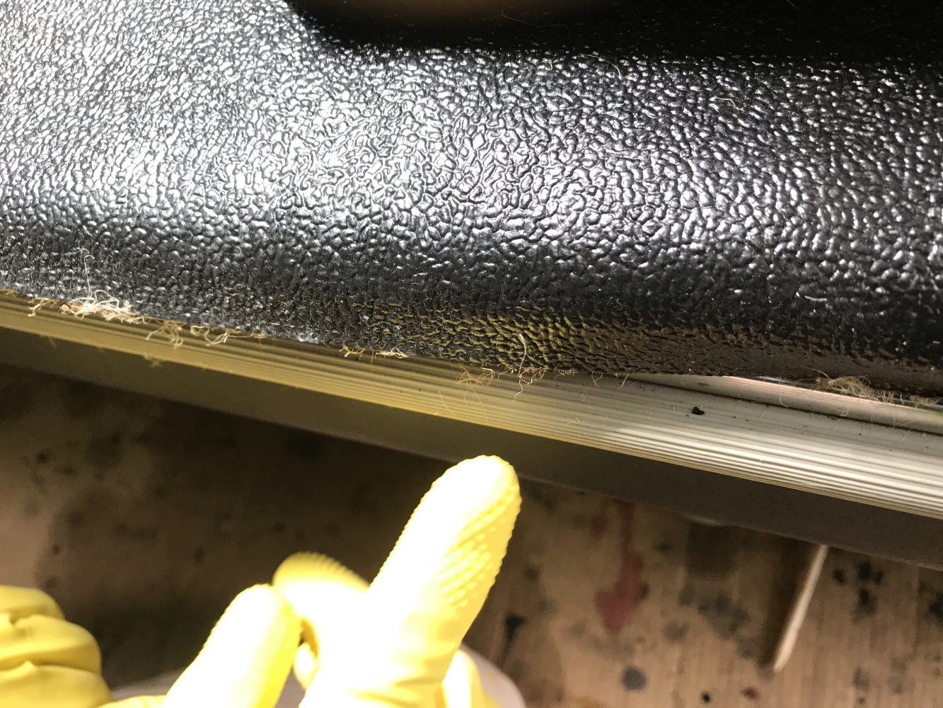

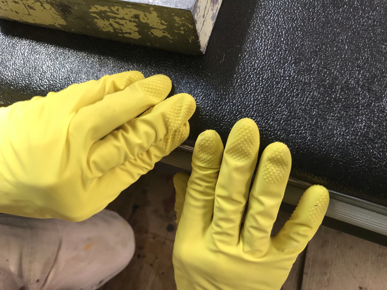

hallo Jungs,
mal ein paar Impressionen -
ist aus Meterware geschnitzt, die Fertigungstoleranzen der Karosse sind so gross, dass die Linke nicht als Vorlage für die rechte Seite taugt. (in den Details)
[attachment 13472 IMG_2013.JPG]
[attachment 13473 IMG_2016.JPG]
[attachment 13474 IMG_2021.JPG]
[attachment 13475 IMG_2032.JPG]
[attachment 13477 IMG_1944.JPG]
[attachment 13476 IMG_2033.JPG]
[attachment 13478 IMG_1952.JPG]
[attachment 13479 IMG_1954.JPG]
gleiches Jahr - später...
[attachment 13480 IMG_2270.JPG]
[attachment 13481 IMG_2274.JPG]
Das war nicht ganz einfach -
Grüsse
Grüsse

Saubere Arbeit! Kein Wunder, daß Du nicht mehr mit Schuhen einsteigst.
Danke für die Fotos. Machen in dieser Zeit noch mehr Spaß.

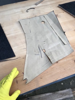

Hallo Axel,
ja, ich habe alle Vorlagen verwahrt - ich kann Dir die Kopien gerne zusenden. Dauert aber etwas, ok?
Allerdings funktionieren diese Schablonen an meinen Auto - und sollten, wenn es sehr gut werden soll auf das jeweilige Fahrzeug angepasst werden.
Die Fertigungstoleranzen der Karosse sind meiner Meinung fast im cm Bereich.

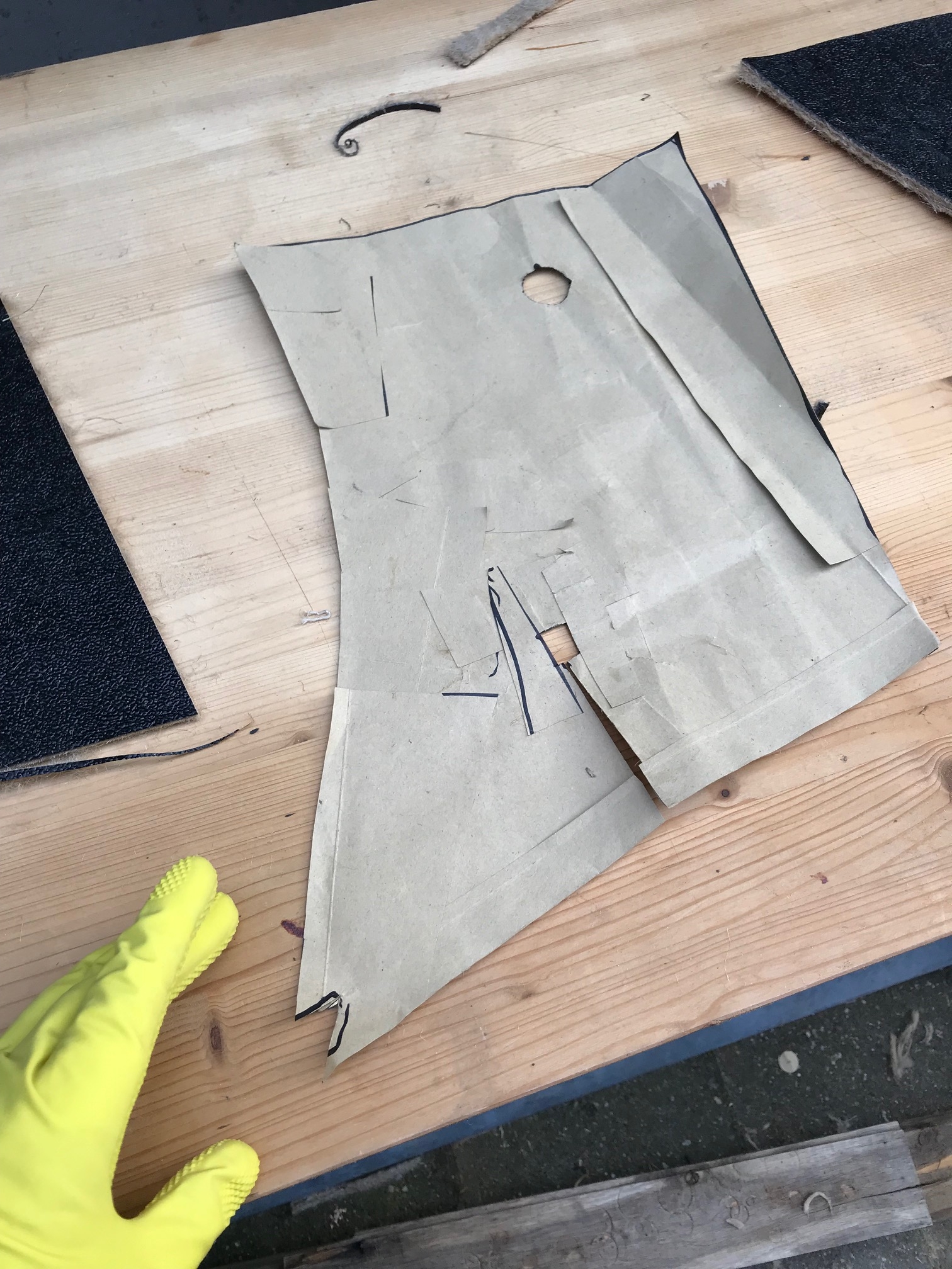

[attachment 13486 pappe.jpg]
Das ist ein Beispiel für ein Seitenteil - Ich habe Vorlagen aus Kraftpapieumschlägen angepasst mit Papierstreifen und Pritstiften angepasst/ausgeschitten - drangepappt - und wieder ausgeschnitten bis es passte. So habe ich das auch für die Schwellerverkleidungen gemacht.
Insbesondere der Ausschitt an der B-Säule ist meiner Meinung nicht einfach 1:1 zu kopieren.
karl
karl
