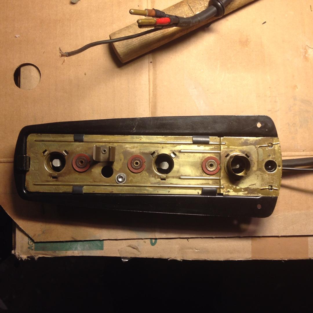

Re: Blinker hinten rechts ohne Funktion
[attachment 13498 thumbnail.jpg]
mit extramasse - rechts und links
suchbild - wo ist der Anschluss versteckt?
Grüsse
karl
Grüsse
karl
