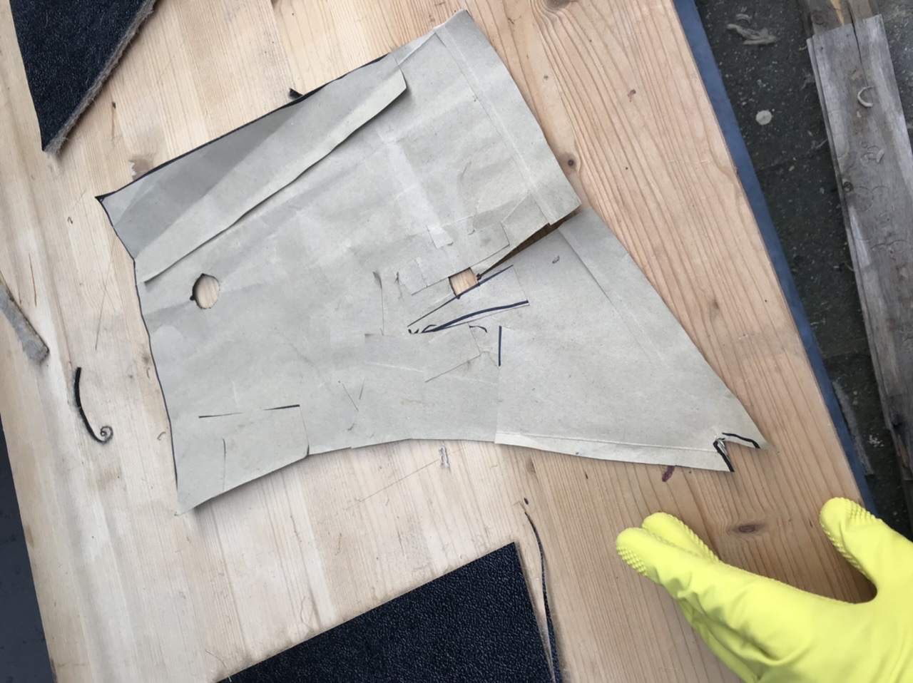

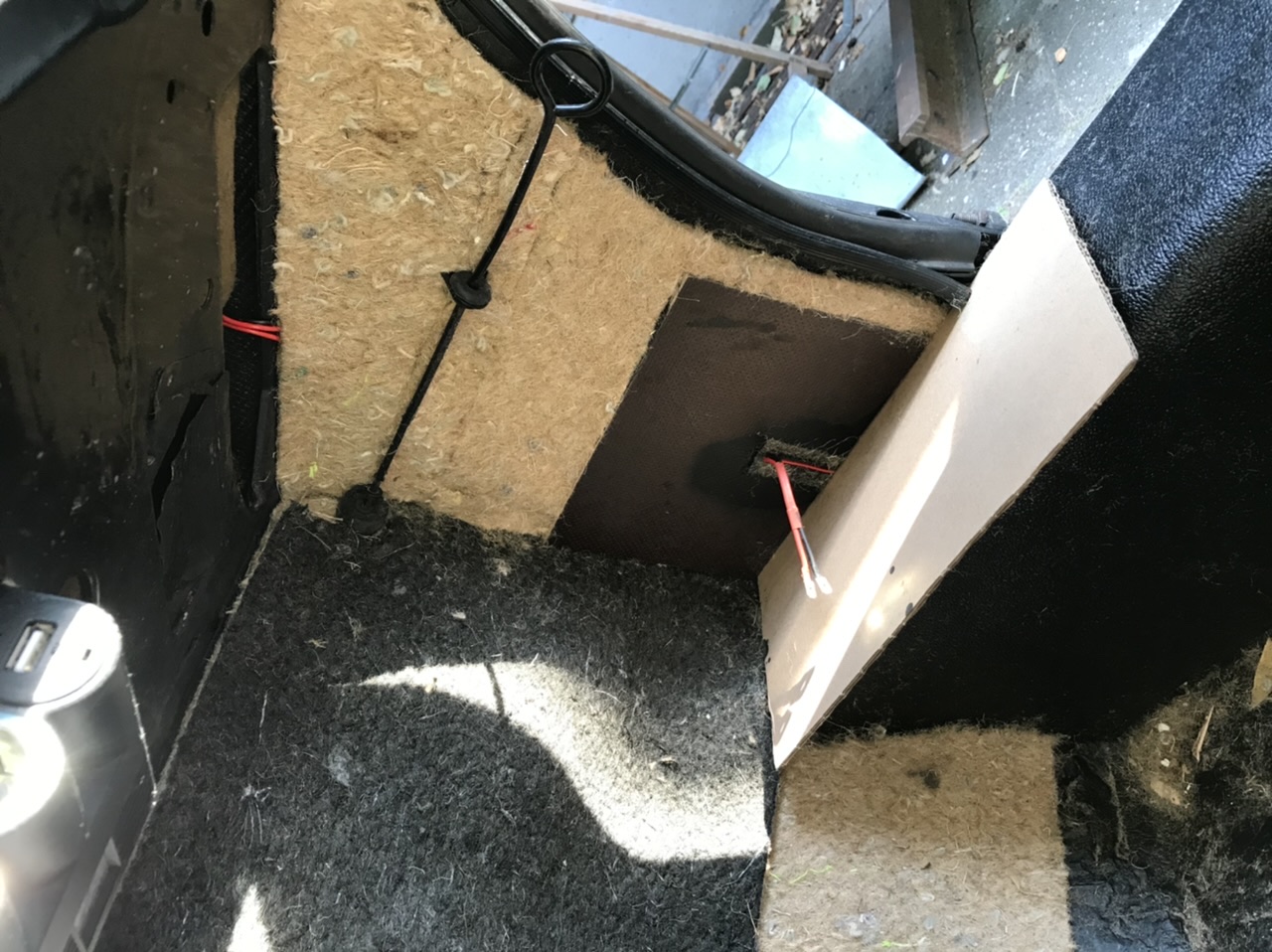

Hallo Eike,
mit einem Locheisen einen sauberen Punkt (an der stelle an der der Zug sitzt!) setzen - und mit einen scharfen Cutter (Amazon Japanmesser) einen sauberen Schnitt am dem Stahllineal setzen.
Sieht man (fast) nicht.
[attachment 13536 85190578-3952-43DE-89D9-B78FDA159CD4.jpeg]
[attachment 13534 21BE4364-3AF9-4AA2-A189-8E7C4081734C.jpeg]
[attachment 13535 DE9D8C4C-BA3A-4B82-A7E1-1199FE2FC24C.jpeg]
bonne chance!
Grüße Karl
