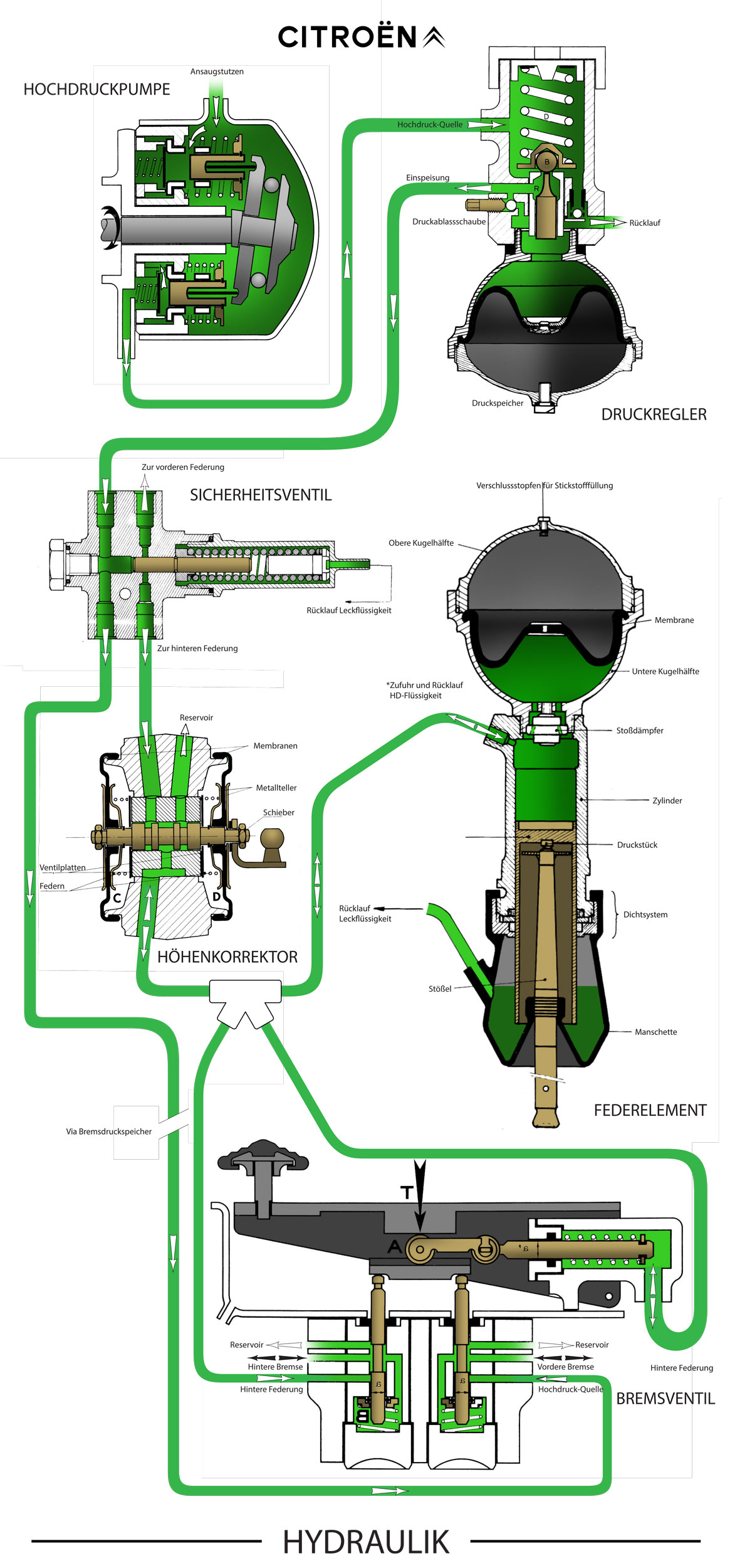

Hallo liebe Leute,
aus gegebenem Anlass hätte ich folgende Fragen zur Niederdruckpumpe der frühen Halbautomaten:
1. Wie viel Druck muss diese Pumpe erzeugen (Dichtheitsprüfung nach Revision erfolgt mit 1 bar Luftdruck), leider konnte ich in der Literatur sonst keinen Hinweis finden
2. Wer hat ein vollständiges Hydraulikschema dieser frühen Halbautomaten, idealer Weise wie angehänges Bild
Anlass der konkreten Fragestellung ist eine frühe DS 19, deren Kupplung nicht einrückt. Niederdruckpumpe und Schaltblock wurden von fachkundiger Hand überholt.
Danke und viele Grüße
Henning

Re: Funktionsprüfung Niederdruckpumpe Ur-DS
Hallo Henning,
schick mir bitte per PN Deine email-Adresse, die Datei ist zu gross zum Anhängen.

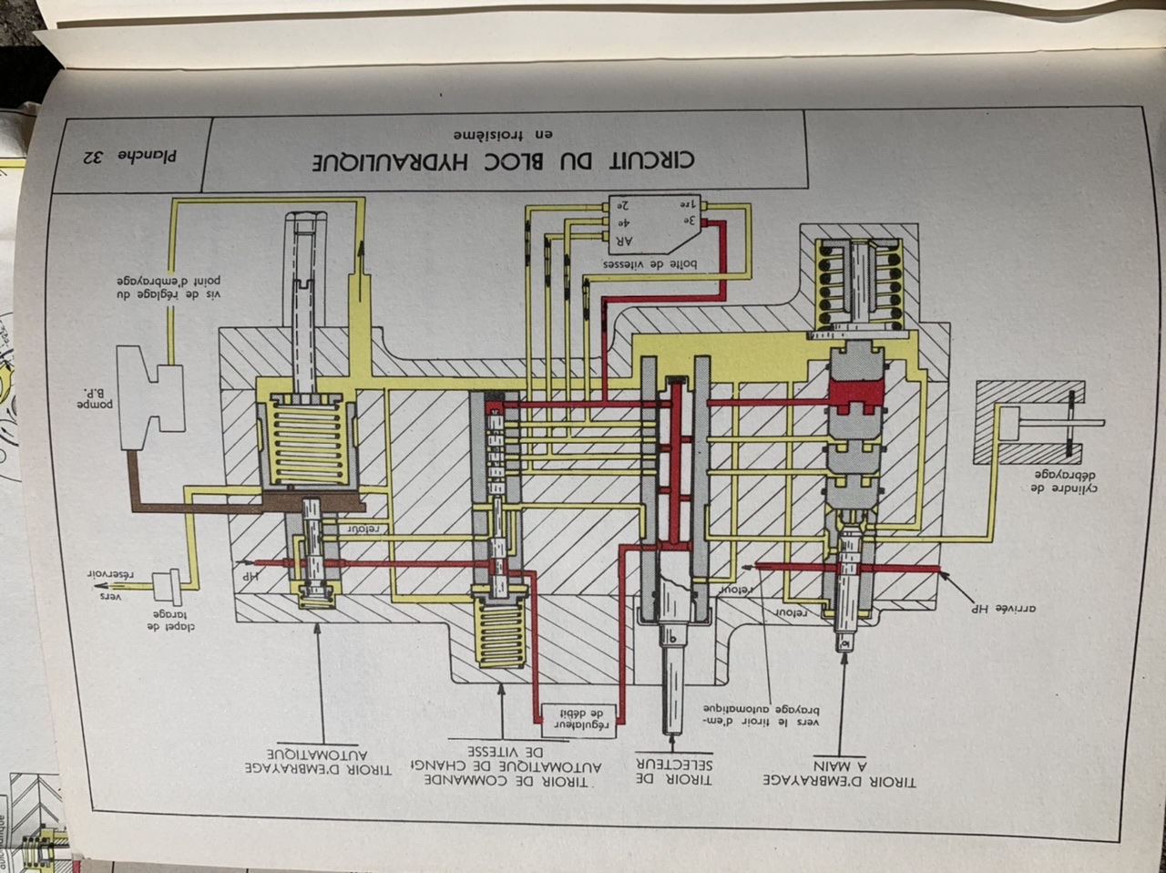

Hab hier mal gestöbert, alles was damit zu tun hat, habe ich als Bild angehängt.
Teilweise sind die Zeichnungen aber so groß, dass ich sie nicht scannen kann.
Hatte mal die undankbare Aufgabe, ebendieses Problem an einer 57er zu lösen,
da hatte ich den Eindruck, dass der 54-mm-Kolben zu viel Luft hatte und das von der
Niederdruckpumpe geförderte Volumen dort nebenher strömte. Folge war bei höheren
Drehzahlen ruckartiges Einkuppeln.
Ich musste dann glücklicherweise an diesem Auto nicht weiterarbeiten.
Aber das ist eine andere Geschichte.
[attachment 13548 1D140D04-AAD5-45E4-BB83-CB86C61D8BD7.jpeg][attachment 13549 9B3AC1C7-F874-41D0-A24B-063A27F770D8.jpeg][attachment 13550 7A3D0447-0484-463F-8C64-FCD18D2EFC45.jpeg][attachment 13551 103A1ADC-3659-4211-A79F-D4C259C7273F.jpeg][attachment 13552 46298635-0B73-4AC1-8E98-4053EB05DED3.jpeg]

- Beiträge: 2228
Hallo Frank, danke für den Hinweis. Ich meine, das wurde geprüft, frage aber noch mal nach.Doctor-D hat geschrieben: Das Rückschlagventil?Ist das ok?
Henning
