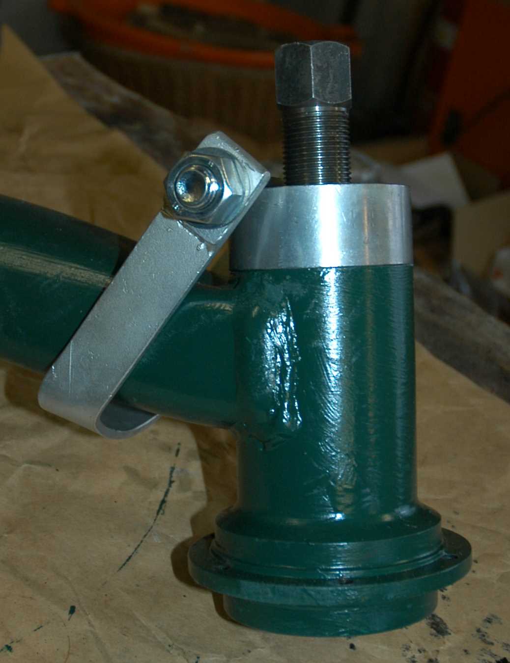

Im Forum habe ich noch keine Anleitung zum Rausnehmen der Lager gefunden. Die Mutter und die beiden Scheiben mit der Rastnase sind raus, aber wie geht es jetzt weiter?

Jetzt brauchst du das: [attachment 13825 T2018_2.JPG] oder einen schweren Bronzehammer.

meinst du ein Bronzehammer ist nötig? Ich habe grade gesehen, dass das "DS Technisch Team" das Problem auch mit einem Stahldorn gelöst hat.
Siehe hier.
wettem Verified
Beiträge: 1303
Re: Mutter für hinteres Schwingarmlager lösen
Beitrag von wettem Verified »
klar, kann man machen.
Ich würde aber immer, vor allem in eingebautem Zustand, das Werkzeug vorziehen.
Das Lager kann ganz schön stramm sitzen.
