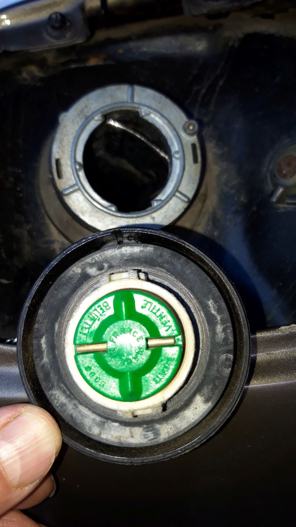

das hatte ich auch schon vermutet. Hast du einen originalen unbelüfteten Tankdeckel ? Sieht der aus wie meiner und hält bei dir gut dicht ? Ich hab jetzt zumindest zum Teil bei mir dieses Loch im Stutzen als Übeltäter im Verdacht.
Ich muß, denk ich, halt mal mehrere Tankdeckel probieren. Der erste Versuch ist ja leider wegen unpassendem Einbaumaß misslungen......

Thomas Held hat geschrieben:es gab Tankdeckel für die DS aus dem Zubehör, die inklusive eines auf das originale Tankrohr aufzubringenden Ringes geliefert wurden. Möglicherweise kommt das Loch von der Befestigung eines solchen Rings?
Gut,.....beschäftigen wir uns halt mit Tankdeckeln :D....scheint ein wichtiges Thema zu sein,..... wir sind ja schon bei vier Seiten :o)
Tom hat schon angefangen das Rätsel des Loches im Tankstutzen zu lösen ;-)
hier ein paar Bilder dazu wo man bei 02:28 die Schraube sieht:
[attachment 13862 Deckel01.jpg]
[attachment 13863 Deckel02.jpg]
[attachment 13864 Deckel03.jpg]

Genau Claude-Michel, so ein Tankdeckel hatte ich auch mal. Die hat nie gut abgeschlossen. Jetzt habe ich das Original und es leckt und stinkt nicht mehr.

[quote="Jint Nijman"] Die hat nie gut abgeschlossen.[/quote]
Vielleicht fehlte die Dichtung zwischen dem Aluring und Tankstutzen ;-)

ralfisto hat geschrieben: Hast du einen originalen unbelüfteten Tankdeckel ?
Ja.
ralfisto hat geschrieben: Sieht der aus wie meiner und hält bei dir gut dicht ?
Ja.
ralfisto hat geschrieben: Ich hab jetzt zumindest zum Teil bei mir dieses Loch im Stutzen als Übeltäter im Verdacht.
Ich würde zusehen, ein anderes Tankrohr zu bekommen.
