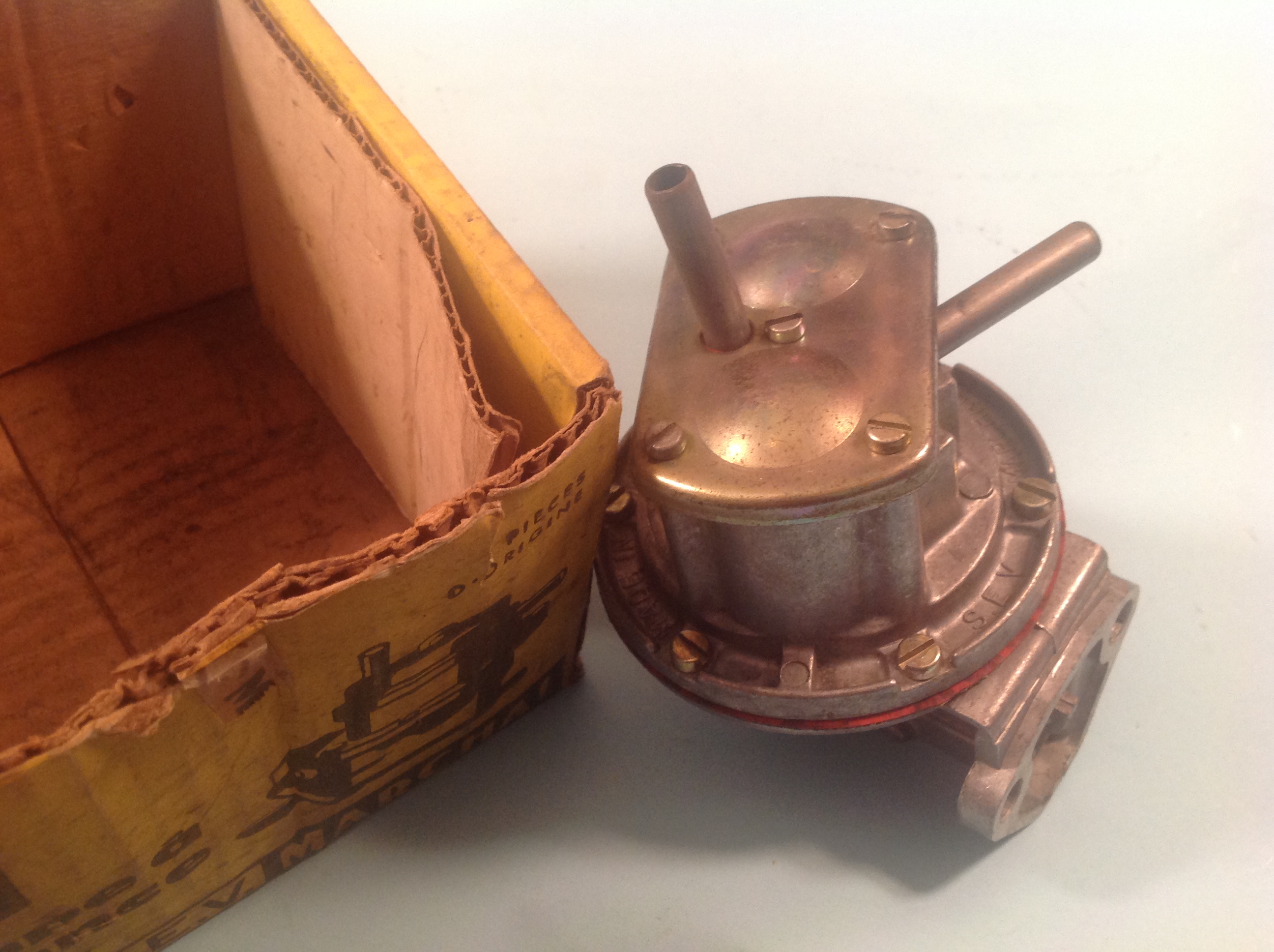

Es gibt eventuel noch DS mit Original Benzinpumpen, wenn man dann nachschaut sieht man unter der Benzinpumpe eine Distanzplatte die so aussieht als da 2 verbaut sind. Wer nicht glaubt baut seine Pumpe aus und stellt fest es ist doch nur eine Distanzplatte da. Wie gesagt nur wenn Original.
Bei Ulrich kam eben nur eine China -pumpe auf Original Distanzplatte und die Kiste läuft , er hat nur Oelverlust gemeldet ... und wer keine Original Benzinpumpe kennt, schaut auf das Foto.;-)[attachment 13899 IMG_2499.JPG]
