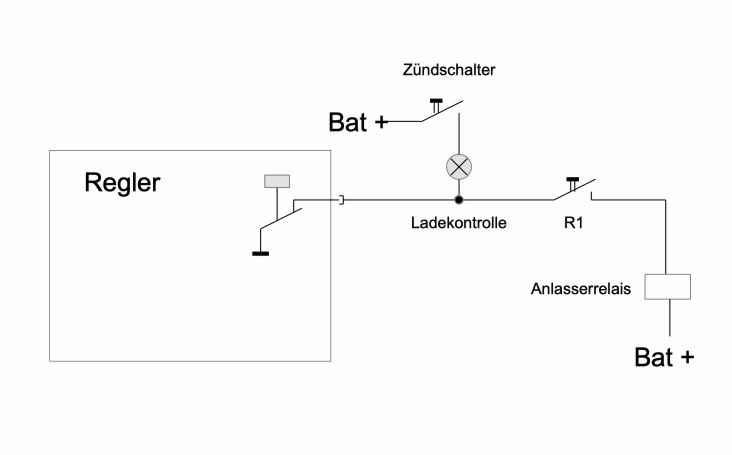

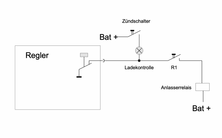

Hallo Pit,
wenn ich es richtig sehe, war die Änderung zum MJ 69, bei Deinem Auto müsste der Starterschalter also noch direkt auf Masse liegen. Kann aber auch nachträglich geändert worden sein, denn das ist nur ein kurzes zusätzliches Kabel und ziemlich sinnvoll.
Und nein, wenn es um diese Schaltung geht, liegt der Starterschalter n i c h t parallel zur Ladekontrolle, denn dann würde er nicht den Starter betätigen, sondern Kl 15 kurzschliessen. Beide liegen mit einer Seite an Regler "L", der Starterschalter geht dann, wie oben beschrieben mit der anderen Seite ans Relais auf der Batterie, die andere Seite der Ladekontrolle liegt, wie das Bild zeigen sollte, an Kl 15, also geschaltetes +.

Guten Morgen,
vielen Dank für eure Hilfe und den tollen Plan. Sowas hab ich mir gewünscht.
R1 im Plan ist der Anlasserschalter am Hebel?
Wenn man nun die beiden Batterie + zusammenlegt sind doch (Zündschalter + Ladekontrolle) parallel zu (Anlasserrelais + R1) ?

Hallo Pit,
ja, die Sachen liegen parallel mit gemeinsamem Massebezug durch das Relais im Regler.
In Band 1 gibt es für die neueren Modelle übersichtlichere Pläne, die den von Mike rausgezeichneten Teil auch enthalten (den Regler allerdings nur als Ganzes ohne Innenleben mit Relais):
Schaltplan
(Relais mit Pluskontakt (26), Taster am Gangwahlhebel (42), Laderegler (17), Ladekontrollleuchte (ganz links im Multiinstrument))

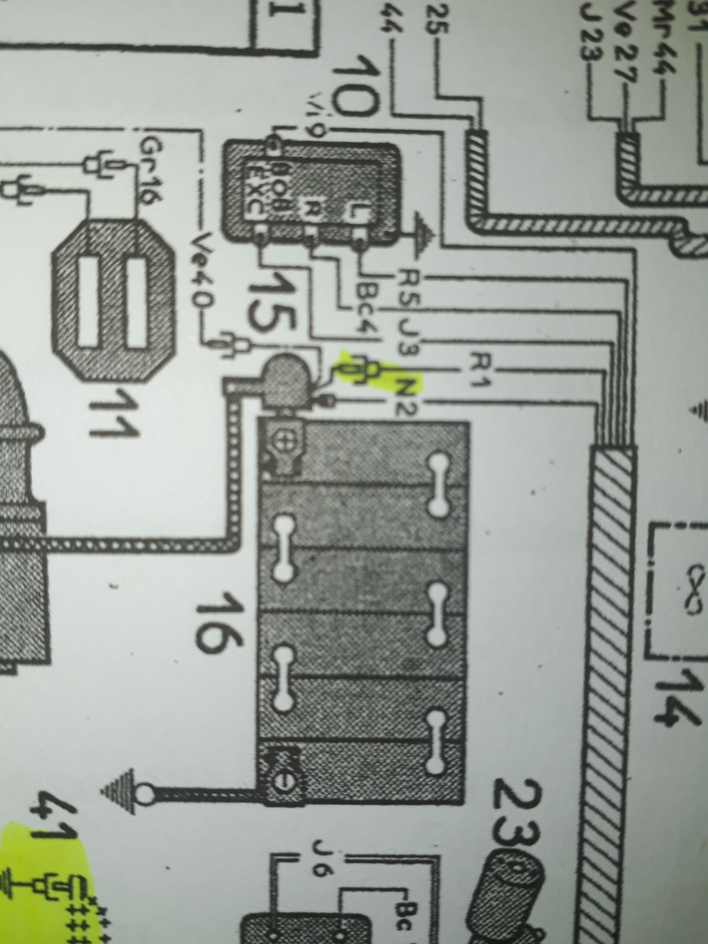

mir ist noch etwas aufgefallen, vielleicht kann das ja jemand erklären:
Im Plan kann man ja erkenne, welche Steckerseite männlich oder weiblich ist. Mich wundert, dass beim Anschluss R1 die Akkuseite männlich ist. Ist nicht normalerweise die Plusseite weiblich also isoliert ?

Hallo Pit,
eventuell ein Zeichenfehler? Ich bin mir ziemlich sicher, dass bei meinem DS der Anschluss am Relais weiblich ist. Ich kann jetzt allerdings nicht gleich nachsehen...

Das ist wohl aus dem Grund so gelöst um eine Verwechslung mit der Pluspol-Buchse zu vermeiden.
Würde man die mit dem Anlasserschalter verbinden wäre das nicht so gut.
Ausserdem liegt da immer noch die Wicklung des Relais dazwischen, kann also eigentlich nichts passieren,
ausser dass das Relais anzieht.

Bei mir ist der Stecker wirklich männlich. Das mit dem relais stimmt natürlich.
