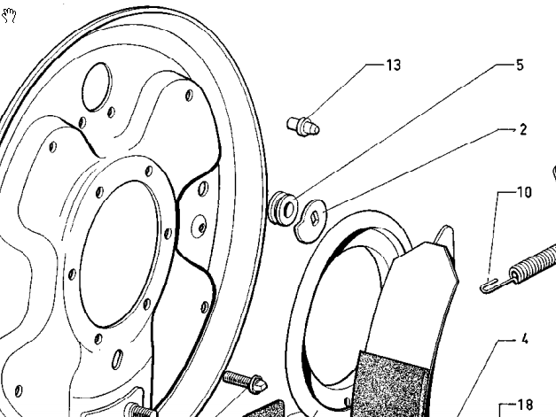

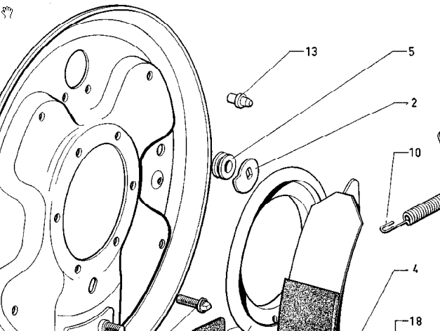

ich bin dabei die Hinterachse wieder zusammen zu bauen. Jetzt möchte ich die neuen Bremsbeläge richtig einstellen.
Leider lassen sich die Einstellnocken der Hinterradbremse (Teil Nr. 2 im beigefügten Bild) nur unter äusserster Kraftanwendung verstellen.
Ich muss schon einen Schlagschrauber einsetzen, damit sie sich überhaupt bewegen. Klar müssen sie ziemlich fest sitzen, dass sie sich nicht selbst verstellen. Aber das kann doch nicht so gewollt sein.
[attachment 13999 2020-08-0517_21_49-_604Dparts1971-compressed.pdf-FoxitReader.png]
Wie kann ich die Nocken etwas beweglicher machen?

Mit dem Schlagschrauber riskierst du, dass du die Exzenter abscherst. Mit einem guten Rostlöser aus dem Profibereich ( z.B. "Mousemilk") und etwas Geduld bekommst du die Exzenter wieder gängig.
Sollte der Bolzen die Tortur nicht unbeschadet überstanden haben, gibt es dafür aber Ersatz: https://www.franzose.de/de/Citroën-2CV/ ... /ANR13220/

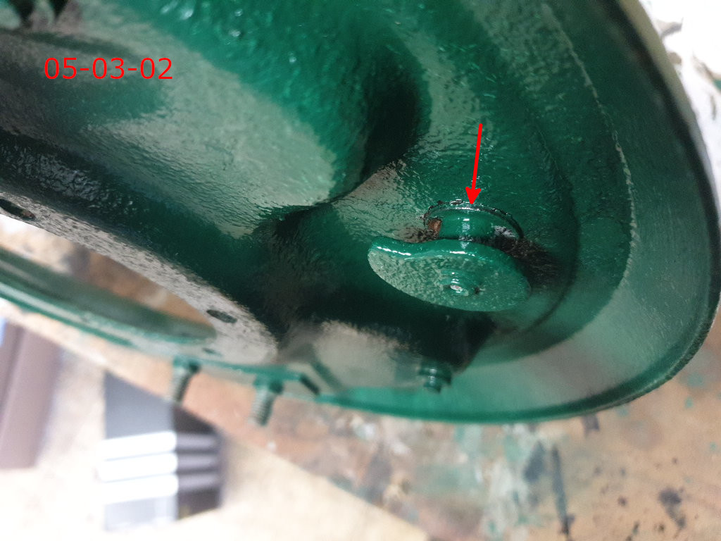

Einer der vier Bolzen ging etwas weniger schwer zu bewegen als die anderen. Deshalb habe ich mal genauer hingeschaut. Ich habe gesehen, dass sich die Abstandshülse (Teil Nr. 5 im ersten Bild ganz oben, beim Franzosen heisst er Distanzring) mitdreht.
Im nächsten Bild habe ich die Stelle mal mit einem Pfeil markiert.
[attachment 14006 PHOTO_20200806_185625.jpg]
Bei den anderen 3 Bolzen hingegen bewegte sich diese Hülse gar nicht mit, sondern es hat sich nur der Exzenter gedreht! Da war mir auch klar, warum das so alles so schwergängig ist. Die Abstandhülsen waren total festgegammelt.

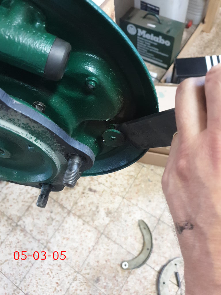

Nach dem Hinweis von VJ habe ich meinen Brenner angeworfen und die Bolzen von beiden Seiten sehr lange erwärmt. Dadurch ist die Lackierung zwar wieder weg gebrannt, aber nicht so schlimm.
Dann gab es beherzte Schläge auf direkt die Abstandshülse mit einem Hammer.
[attachment 14007 PHOTO_20200806_185922.jpg]
Anschließend noch ein bischen Rostlöser drauf, alles ein bischen hin und her bewegen und die Bolzen lassen sich wieder wunderbar mit geringem Kraftaufwand drehen.

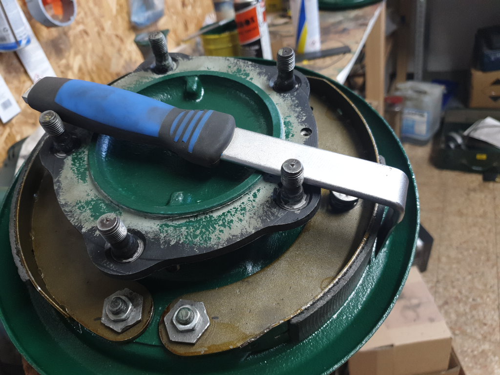

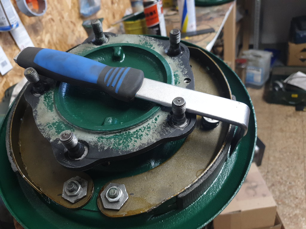

Zum Abschluß noch meine Methode zum Zentrieren der Bremsbeläge. Zufälligerweise hatte ich einen gewinkelten Karosseriemeißel zur Hand, den man sehr gut an den Radbolzen anlegen kann. Mit dem konnte ich den Abstand der Bremsbacken wunderbar einstellen .
[attachment 14008 PHOTO_20200806_195445.jpg]
In dem Bild fehlt unten das Sicherungsblech, aber das hatte ich zum besseren Einstellen der Bremse kurzzeitig rausgenommen.
