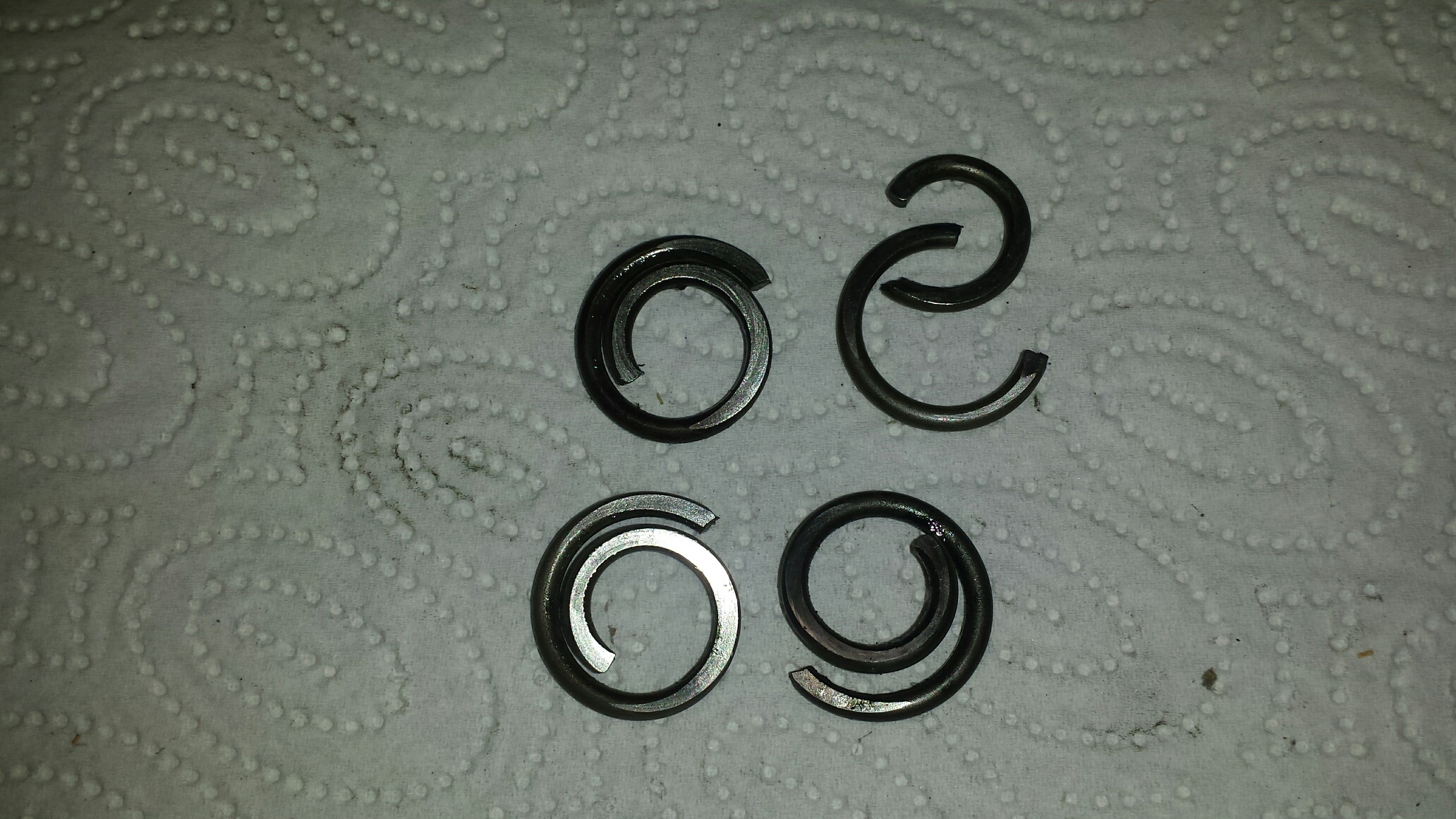

Hallo Jörg,
ein spätes Dankeschön für deinen Tipp! Ich habe die letzten Tage an meiner DS auf beiden Seiten die Schneckenfedern überprüft und rechts war die untere gebrochen. Jetzt kann ich mir auch die Knarzgeräusche erklären, die seit Jahren rechts in verschiedenen Situationen auftauchten.
Besonders geholfen hat dabei die Anleitung unter www.id-20.de.
[attachment 14090 20200904_150204_resized.jpg]
Schwebende Grüße
Konrad

Beiträge: 2188
Re: Poltergeräusche im Vorderwagen - endlich gefunden!!!
Ich greife dieses Thema noch mal auf, da auch meine 1958er DS nach Überholung der spielbehafteten Umlenkhebel und Erneuerung einer Spurstange noch immer zum Poltern neigte. Auch hier handelte es sich um ausgeschlagene Stabilisator-Gelenke.
Während bei den alten Modellen noch keine Schmiernippel diesen Gelenken befinden, konnte ich beim Zerlegen auch keine Federn vorfinden. Die Gelenke waren offenbar noch nicht nach der Werksmontage zerlegt worden. Auch sind keine Spuren an Lagerschalen und Muttern von einer vormals existenten Feder zu verzeichnen.
Theoretisch sollte im Teilekatalog näheres dazu ersichtlich sein. Ohne selbst nachgesehen zu haben: Weiß jemand hierzu Näheres?
