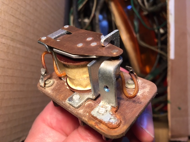

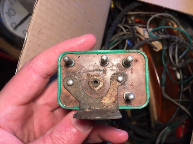

Ich hatte noch ein gruenes Relais im Keller. Von unten sind die Anschlussstifte nummeriert: 1, 2 und 3 in einer Reihe angeordnet und Nummer 4 hinter Nummer 1 nach hinten versetzt. Man kann die Schutzkappe relativ leicht abnehmen, dann sieht man die Funktion unmittelbar: Die die 12 V durchreichenden Lesistungskontakte sind an die Pinne 1 und 2 angeschlossen. 3 und 4 sind die Spulenanschlüsse.
[attachment 14076 Relais_gruen_1.jpg] [attachment 14077 Relais_gruen_2.jpg]
In Thorstens Schaltschema übersetzt:
Pin 1 (evtl. schwarze Markierung) - Anschluß 30 (oder 87)
Pin 2 (evtl. weiße Markierung) - Anschluß 87 (oder 30)
Pin 3 (evtl. gelbe Markierung) - Anschluß 85 (oder 86)
Pin 4 (evtl. graue Markierung) - Anschluß 86 (oder 86)

Auf der grünen Kappe sind/ waren Farbpunkte (auf Thomas´ Fotos zu sehen), die Farben finden sich in den Schaltplänen wieder.
Beiträge: 5067
Re: Kompressor-Fanfare tut nicht
symphatique hat geschrieben: Auf der grünen Kappe sind/ waren Farbpunkte (auf Thomas´ Fotos zu sehen), die Farben finden sich in den Schaltplänen wieder.
Das ist auch ein guter Hinweis!
Aber waren alle grünen Relais gleich markiert? Mein im Keller liegendes hat nämlich gar keine Markierungen (mehr?) - vielleicht ursprünglich nicht für Citroën?
Laut Schaltplan sind die Farbmarkierungen aber tatsächlich immer gleich: Schwarz, weiß, gelb, malve (=blasslila, nicht grau wie ich oben schrieb).
