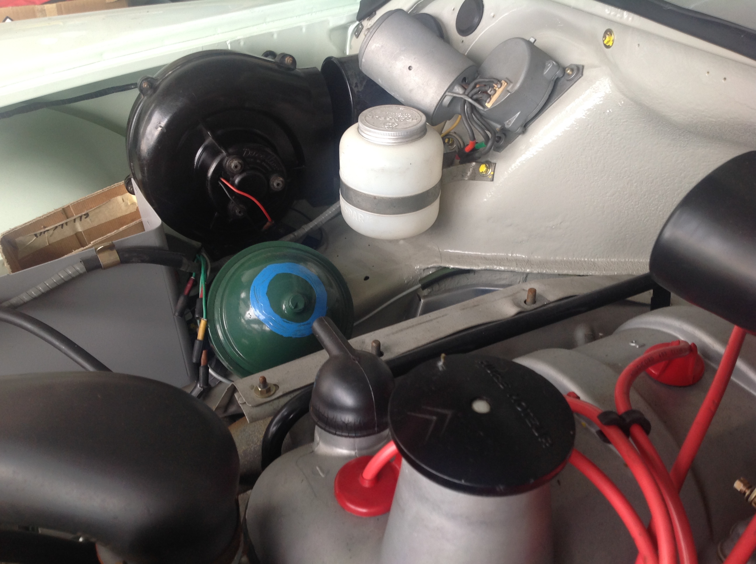

Re: Innentemperatur
Ich habe ein Zusatz-Lüfter für rechts extra für mein Break gekauft und ausprobiert ob dieser auch passt, weil ich den Batteriekasten auch auf der rechte Seite habe.
Da das extra für DS gab und entsprechende Halterung mit Gewinde verbaut wurde und oben auf dem Holm von DS exakt genau drei Löcher dafür vorhanden sind, war dann klar das dieses ohne Probleme nachträglich verbaut werden kann.
Ein Foto vom Lüfter:[attachment 14123 IMG_2741.JPG]
Danach habe ich mir noch ein paar zugelegt...
Vlado
Vlado

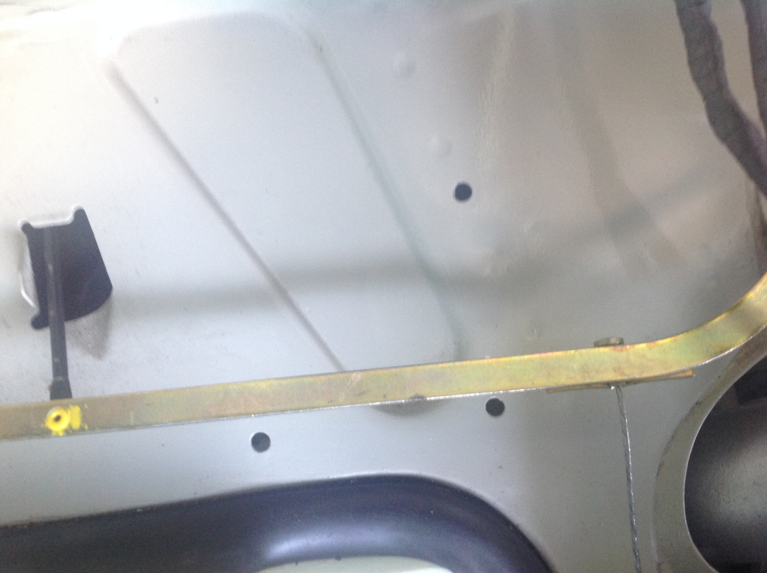

Re: Innentemperatur
Nachtrag: diese 3 Löcher sind für die original-Halterung vom Lüftungsgehäuse rechts....:[attachment 14124 IMG_2743.JPG]

ich hatte mal eine DS mit so einem Original Zusatzlüfter rechts.
Ich kann mich nur erinnern, dass die Leistungsfähigkeit noch viel geringer war als die des linken Trommellüfters am Heizungssystem. Es war kaum ein Luftzug zu verspüren, man hörte den Lüfter aber arbeiten. (Selbst ohne Pappschläuche war das so).
Dieser rechte Lüfter drückt nur Frischluft ins Wageninnere, er ist nicht mit der Warmluft verbunden !
Den Versuch mit den PC- Lüftern (12 V) habe ich auch schon gemacht, der erfolg ist extrem mäßig, weil die Lüfter wirklich viel zu klein sind. Man benötigt schon einen richtigen Trommellüfter wie auf der linken Seite.
-am Schluss hilft nur die Lösung "Fenster hinten links 2 cm öffnen", weil bei höherer Fahrtgeschwindigkeit nur so ein hinreichend großer Luftzug nach außen erfolgt.

Re: Innentemperatur
Hallo Sebastian,
Hä, verstehe ich nicht, der rechte Lüfter ist fast das gleiche wie linke, nur ohne Heizungskühler, und gleiche Firma Ducellier, extra für DS .
Da ist etwas schief gelaufen früher mit deinem Lüfter.... es ist der gleiche Motor und gleiche Lüfterrad wie links verbaut.
Meine bringt sehr viel Luft durch die lüftungsgitter auf rechte Seite, eventuell hast du diese Lüftungsgitter nicht aufgemacht oder alles voll von Mäuse-Ansammlung im oder vorm Schlauch, oder die Kohlen abgenutzt und Anker verdreckt von dem Motor , usw.
Und du schreibst es selber: der rechte Lüfter bringt nur Frischluft ins wageninnere....das habe ich auch so in meinem Break haben wollen, den warm ist es genug.
Vlado
