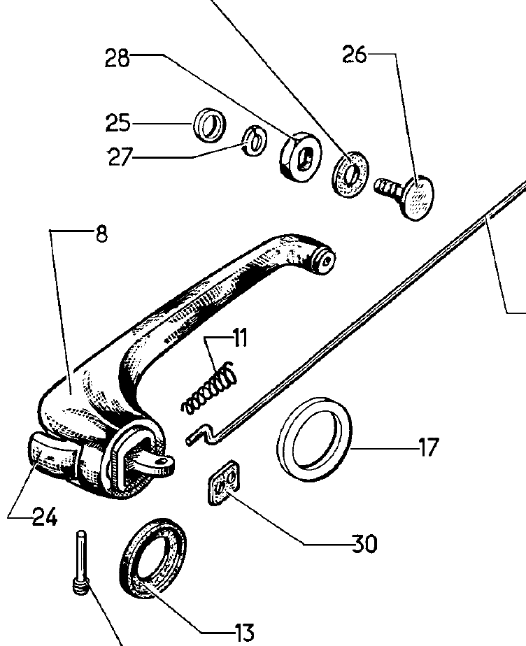

Der Sechskant den Du siehst (28) ist keine Mutter sondern nur ein Mitnehmer für die Schraube (26) die von der Türinnenseite gegenhält.
Also festdrehen gegen den Uhrzeigersinn.
[attachment 14477 Bildschirmfoto2020-11-30um18.52.36.png]
Bildausschnitt Teilekatalog 562
An die zweite Schraube M7 kommst Du nur von der Türinnenseite.

Wenn ich das richtig sehe, hat die "Mitnehmer Mutter" 28 ein beidseitig abgeflachtes Loch, kann also frei auf der Schraube 26 axial rutschen?
Sie scheint zu klemmen, sobald sie den Griff erreicht. Eventuell fehlt Teil 25, das die Reibung verringert? Weißer Du, ob das eine einfache Scheibe ist?

Meines Wissens musst Du die Schraube Nr. 26 in Nr. 28 drücken, damit sie beim Drehen mitgenommen wird. Sie wird gegen den Uhrzeigersinn festgeschraubt. Das Ganze geht nur bei demontierter Türverkleidung. Ich hoffe, meine Erinnerung lässt mich nicht im Stich. Das ist schon eine Weile her, als ich das gemacht habe.

über die Längsnut der Überwurfmutter sollte die Schraube mitgenommen werden.
Evtl. ist etwas herausgerutscht.
Die Griffschale fehlt noch bei den Bilder. Die gehört noch dazwischen

... stimmt. Die Sicherungsscheibe sollte die Schraube in der Nut der Überwurfmutter halten.

Mittlerweile konnte ich einen Griff montieren. Die Mutter sitzt axial verschiebbar auf der Schraube. Das heißt, die Schraube dreht sich in den Griff, die Mutter rutscht so lange Richtung Türblech, bis der Griff fest an die Mutter und das Blech gezogen wird.
Ging bei mir sehr schwer, hat aber mit sanfter Gewalt dann geklappt. Mit einer Zange kann und muss man da nichts halten.
