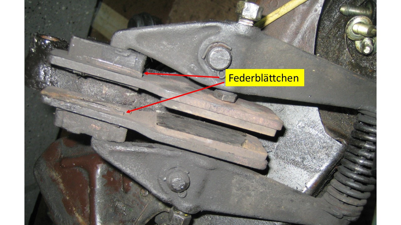

also am Bremssattel habe ich nicht geschliffen! Habe jedoch beide Bremssättel ausgebaut. Beim Festschrauben jedoch kann es passieren, dass sich der Sattel beim anziehen etwas mit dreht und dann auf der Scheibe liegt. Deshalb sollte man zum Beispiel einen Schraubendreher zwischen Sattel und Scheibe legen, bevor man den Sattel festschraubt. Dadurch wäre auch der Abstand zur Feder des Zuges ausreichend, damit dieser sich nach einiger Zeit nicht mit der Scheibe berührt.

Hat da wer Fotos?
Ich mache morgen Scheiben und Bremsbeläge. Ich habe die 8 Federn da, habe aber keine Anleitung im WHB gefunden,
Wie die da hineinkommen...

[attachment 14532 Federblttchen.jpg]
Hallo Irmin,
das Bild habe ich noch vom Ausbau gefunden.
Viel Erfolg!
